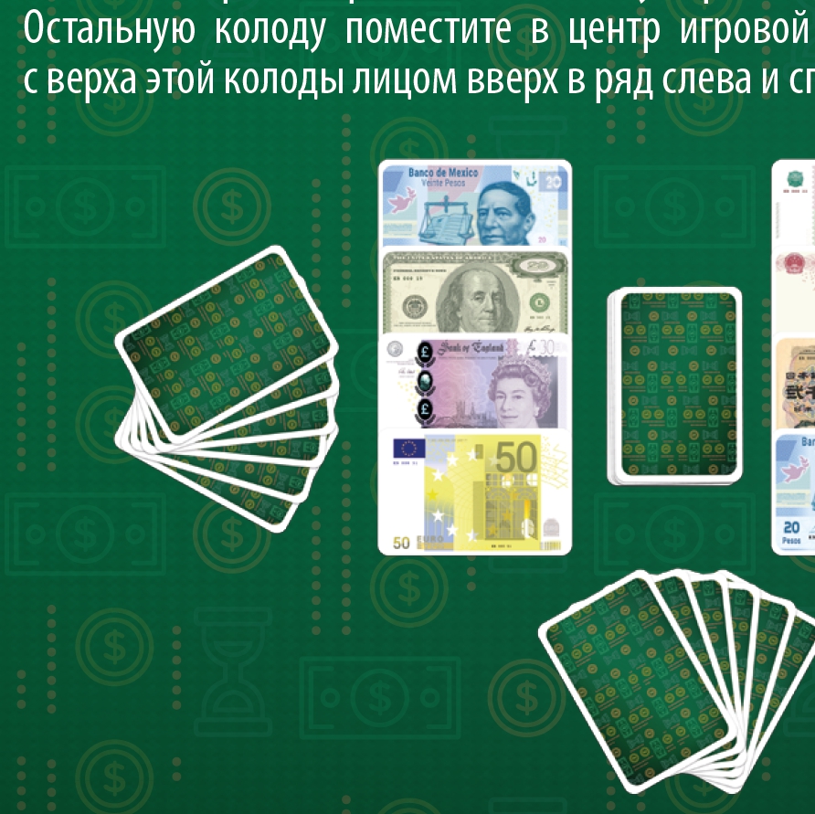

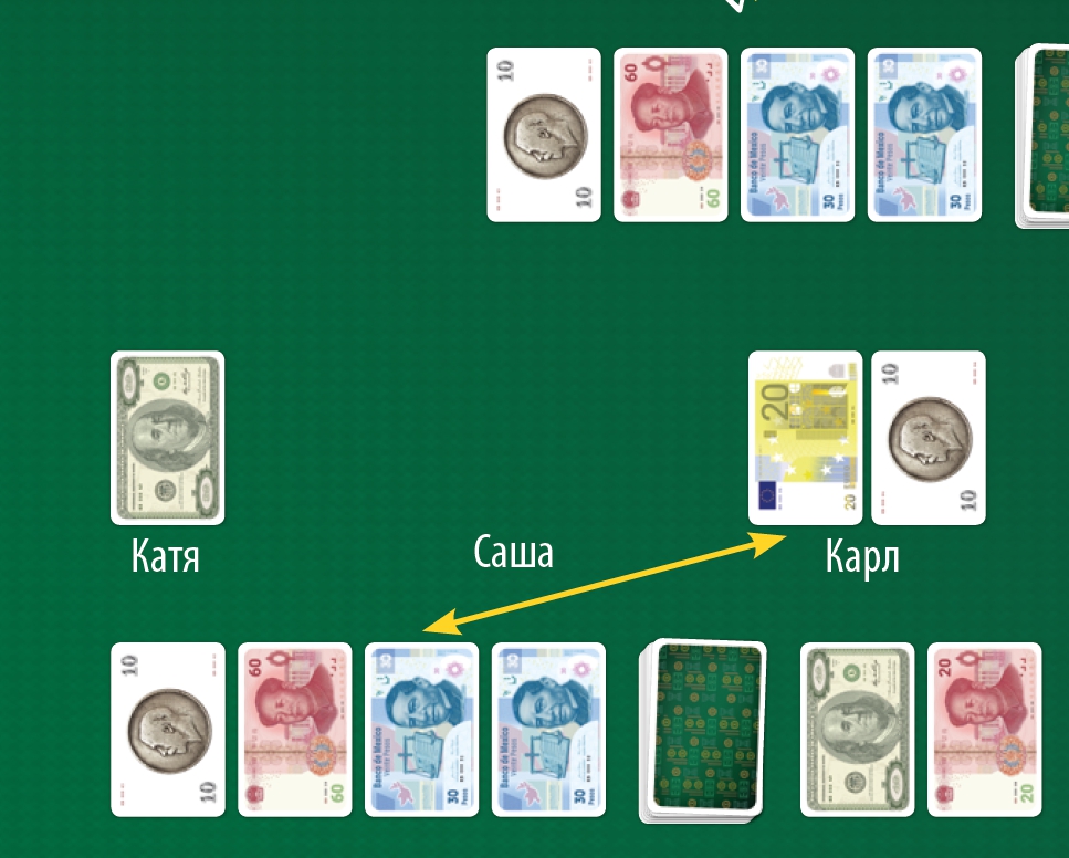

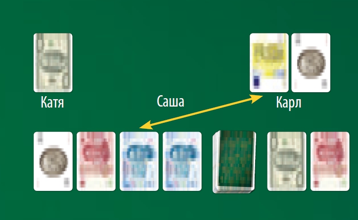

Добрый день! Уважаемые форумчане, с таким сталкиваюсь впервые, прошу вашей помощи. Проблема следующая: отдаю в типографию PDF, который выглядит на экране весьма хорошо, размер страниц 109 на 151 мм. Присылают превью, где картинки превращаются в размытую кашу. Разрешение картинок высокое, в чём может быть дело? И может ли быть такое, что косяк не мой, а типографии? Может ли это быть из-за того, что изображения были слишком большие при помещении в Indesign (сжатие при экспорте в PDF было выполнено)? Прикрепляю изображения того, как картинка выглядит у меня на экране, и соответственно вид с превью типографии. Пожалуйста, помогите!

Я правильно вас понимаю - вы делаете PDF, делаете с него превью - замечательные картинки слева
Посылаете в типографию, которая с него же делает превью - разрешение портится?
Пример волшебного PDF в студию!
Спросить типографию насколько они ухудшают качество картинок.
Например, я когда отправляю заказчику рипованные спуски, всё рипую с разрешением 300 dpi и максимально зажимаю в JPG (по требованию могу сделать на 720 с минимальным сжатием, но такое просят ОЧЕНЬ редко).
Насколько вижу -- типография просто уменьшила качество картинок для просмотра того, что должно получиться в итоге. Но через РИП не пропустила. Рискуют попасть на разборки.

Отправленный - 9,26 МБ , полученный - 877 КБ, присылают PDF, где мой постраничный закинули на один лист 445 на 318
Нормальный у вас размер.
Предполагаю, что не редактировать вам присылают, а всего лишь для просмотра, недаром вы пишете про "превью".
Вы ж понимаете, что означает это слово?
@Katrin21, лучше всего связаться с типографией и уточнить непонятные моменты, как то: "почему у вас такие пережатые имиджи". Вы и сами подстрахуетесь, и снимете все вопросы для себя.
Но, скорее всего, вам просто нужно, как уже сказал @~RA~, отсмотреть возможные слёты.

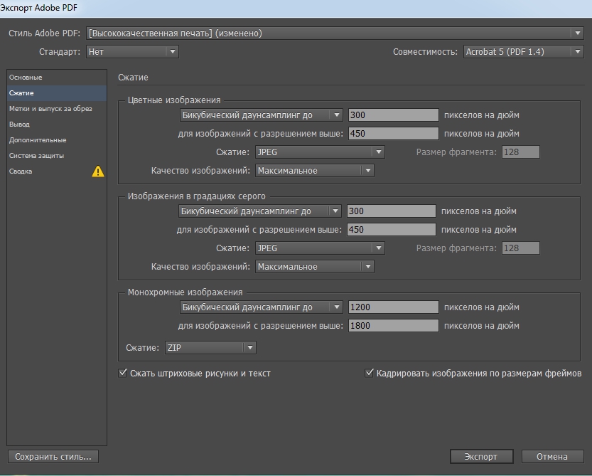

У меня просто спросили, мол не твоих ли это рук дело, картинки. Так как я не самый опытный в этом плане пользователь, начала копать, что могла сделать не так, думала, может проблема в том, что неправильно выставила настройки сжатия, но вроде с ними все хорошо
Так и покажите тому, кто спросил (видимо, это "работодатель"), свой файл, который отдавали в типографию.
И, кстати, коли уж не можете выложить PDF, покажите свои настройки сжатия.
По мне, так у @Gadalka 600 ppi -- это слишком для основной массы. ))
600 _очень_ редко использую.
Вообще, неплохо иметь хотя бы одного специалиста в конторе.

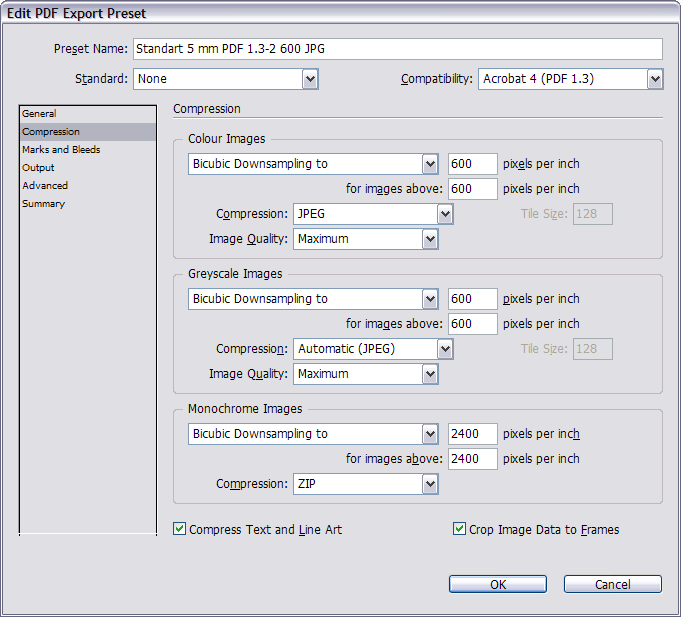

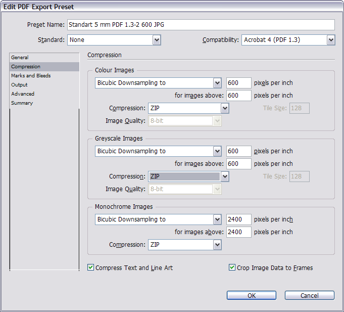

Вот, если что не так, ткните меня, пожалуйста
