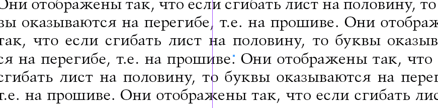

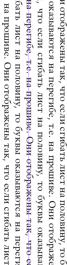

Трудно понять. Как это выглядит? Так или вот так? (см.)
