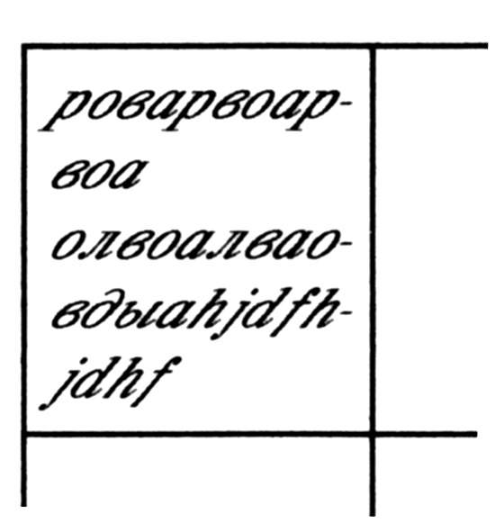

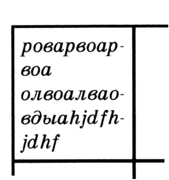

Вот пример. В первом случае то что должно быть, второй — что получилось.
    42.1 КБ · Просм.: 654
    47 КБ · Просм.: 622

ну коли уж попали так...
то пробуйте из тейбл эдитора экспортировать в eps...
и пересвязывать явно ОЛЕ-объекты в вёрстке
