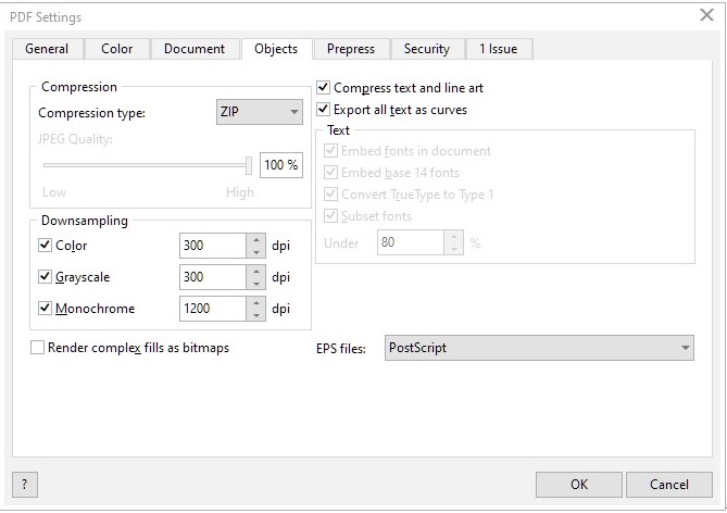

Доброго времени суток!
В CorelDraw сделан многостраничный документ с использованием растровых картинок.
Формат документа чуть больше А4. Все картинки при просмотре в CorelDraw выглядят нормально и читаемо.
После сохранения в PDF, вектор отображается нормально, но растр портится очень существенно (по сути какие-то пиксели)
В документе имеется QR код, он вообще становится не читаемым.
Подскажите, пожалуйста, есть ли какой-то способ его нормально сохранить, что бы было так, как я вижу документ в CorelDraw?
Версия: CorelDraw 2021 [23.5.0.506]
Так настройте при экспорте в PDF без сжатия растровой графики или со сжатием до приемлемого разрешения...
Реакции: Amok
Смотреть настройки генерации PDF. Там все есть.
Реакции: Amok
Реакции: Amok
Отключите Downsampling и Compression type сделайте ZIP
Реакции: Amok
Спасибо! Все получилось.
