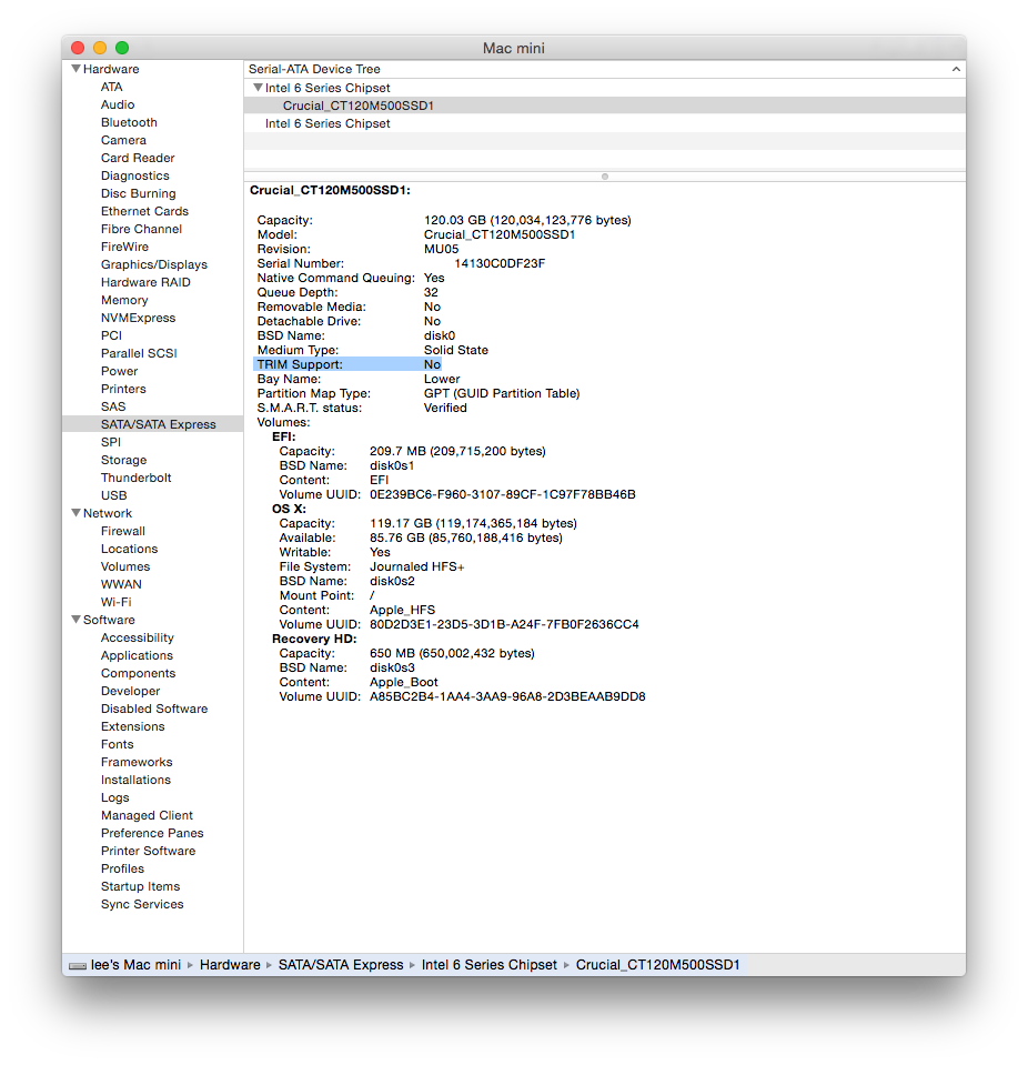

Приятная новость для тех, кто поменял в своих Маках штатные HDD на SSD. В появившемся пару дней назад обновлении 10.10.4 есть консольная команда trimforce, которая позволяет включить поддержку TRIM для нештатных SSD.
Было:

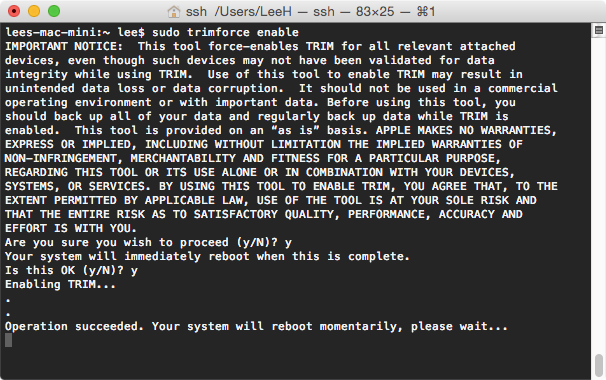

Запускаем trimforce:
Стало:
Взято отсюда. Проверил на своем минике — работает.
