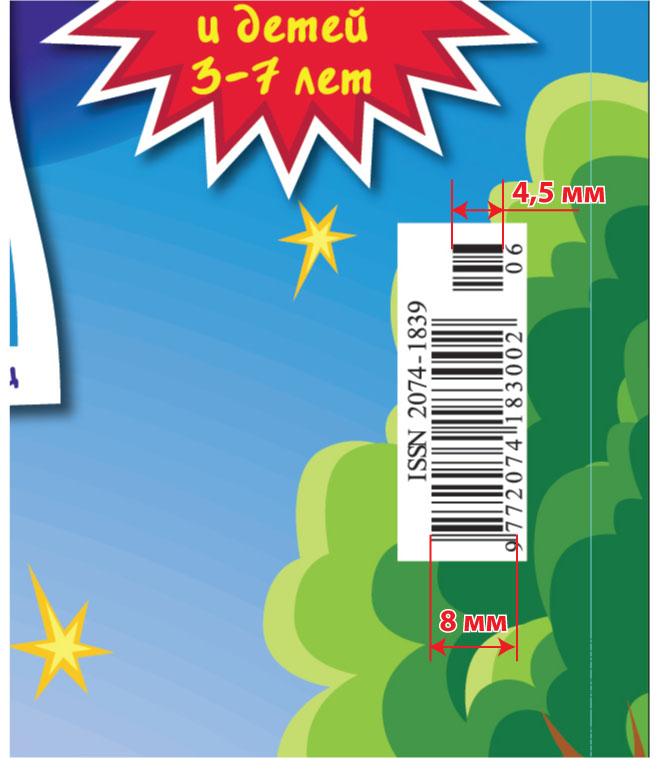

Не менее 10 мм - это для основной группы или для доп. группы (меньшей)? У меня большая группа - 8 мм, доп. - 4,5 мм. Это прокатит?

Прокатит, главное по ширине не скалировать вусмерть. Современные сканеры с узкими штрихкодами нормально справляются.
А зачем у Вас ISSN еще и буквами-цифрами над штрихкодом написан? Ни на одном из десятка журналов, что под рукой, такого не нашел.
И, кстати, почему у Вас дополнительная группа такая странная? (я цифры имею в виду) — там должны быть (1) последние две цифры года и (2) порядковый номер журнала/газеты либо порядковый номер недели/месяца в году.

Такие ЕПС'ы прислала нам контора, которая занимается ISSN'ами. Это всего 6-й номер (новый журнал) - может по этому.
