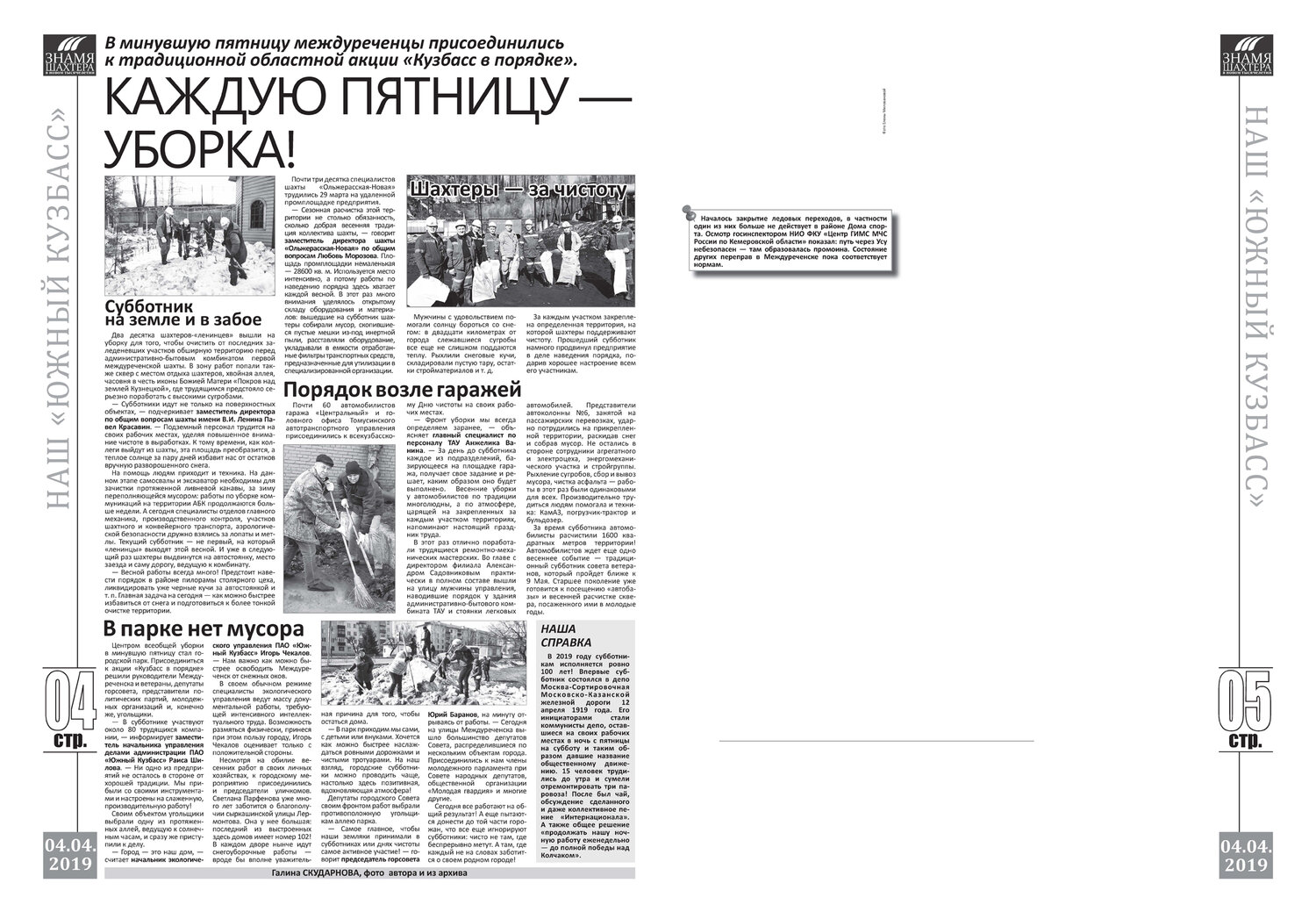

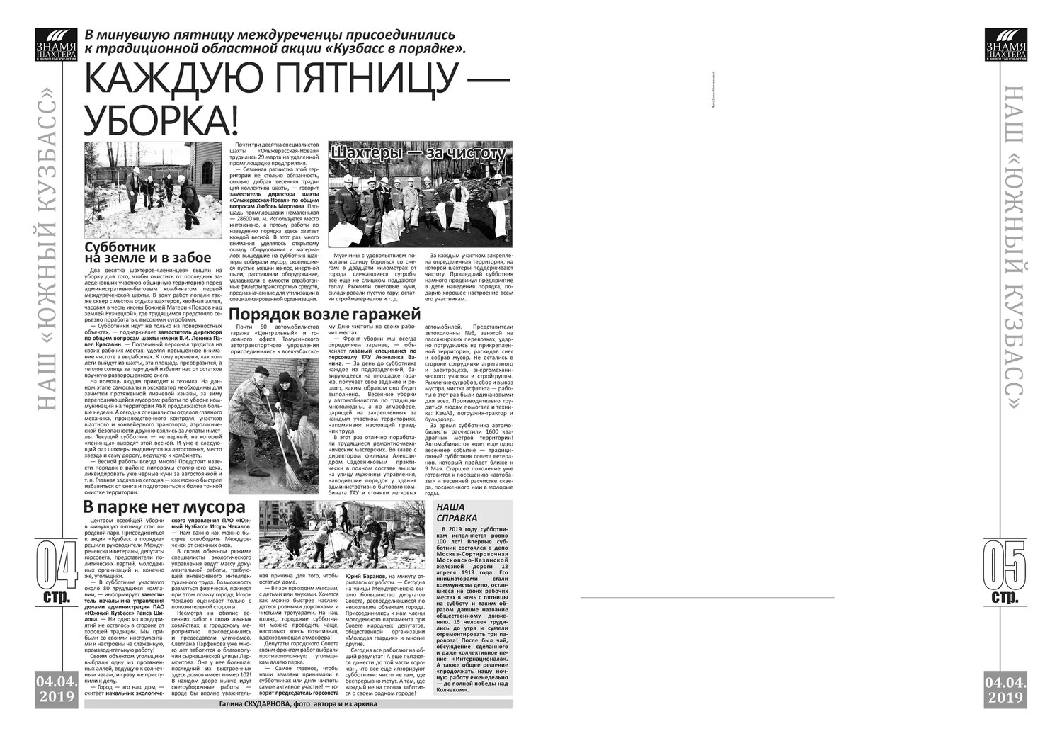

Помогите, пожалуйста, разобраться с такой проблемой. Иногда при помещении в индизайн изображения в PSD, все уже расположенные на развороте элементы становятся бледнее. Не могу понять в чем причина. пыталась создавать новый документ, а не работать в готовой основе, все равно, если вставляю любой элемент в формате псд, все как будто в пелене. Для ясности прилагаю две картинки с разворотом. На одной фотки яркие, а на другой, где рядом на полосе валяется листочек с кнопочкой, все бледное. Причем пипетка, что в первом, что во втором случае выдает одинаковое процентное содержание черного, что в первом, что во втором варианте, хотя и невооруженному взгляду видно, что в варианте, где рядом нет листика с кнопочкой, все чернее.

Включите Overprint Preview — в обоих вариантах станет одинаково.

Да вот в том то и дело, что и при экспорте, что в jpg, что в пдф, и при печати яркости везде разные. И предварительный просмотр показывает, что там, где есть псд файлы, все бледное, а где нет - ярче.

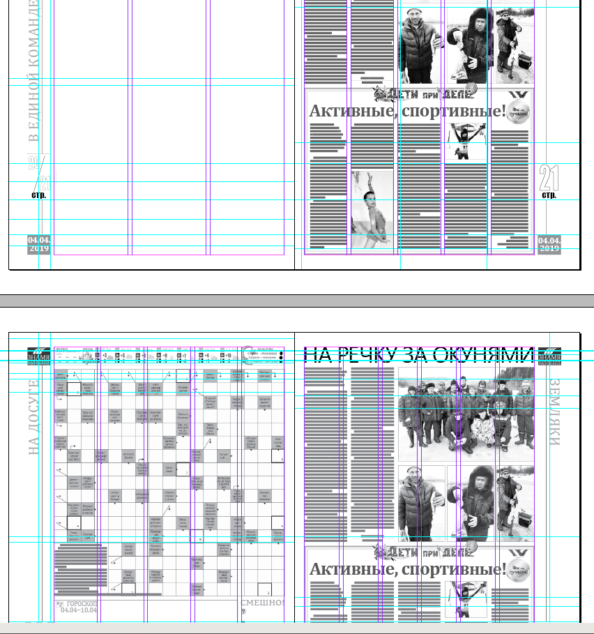

Файл для проверки выложила сюда файл. Сегодня провела еще один странный эксперимент. Скопировала одну и туже полосу и разместила на соседнем развороте, и вуаля. В одном месте отображается ярко, в другом - бледно. Полтергейст какой-то чесслово.

Пдф с разной яркостью Здесь файл, в коктором страница с элементом и без элемента также отображается и экспортируется с разной яркостью. В одном из вариантов я убрала картинку, и изображения моментально изменились.
