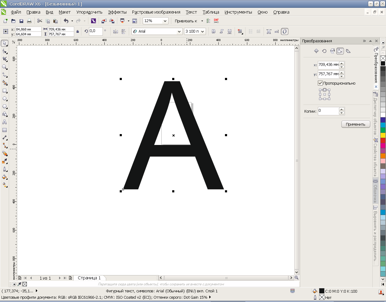

помогите советом! не получается увеличит р-р букв больше 50см а в кривых получается? заранее спасибо!
помогите! не увеличивает р-р букв больше 50 см а в кривых получается почему??? заранее спасибо!
Чем помочь?
посочувствовать вестимо.
да. корел больше ~50 см буквы не умеет. понять его. простить. и жить дальше с этим.

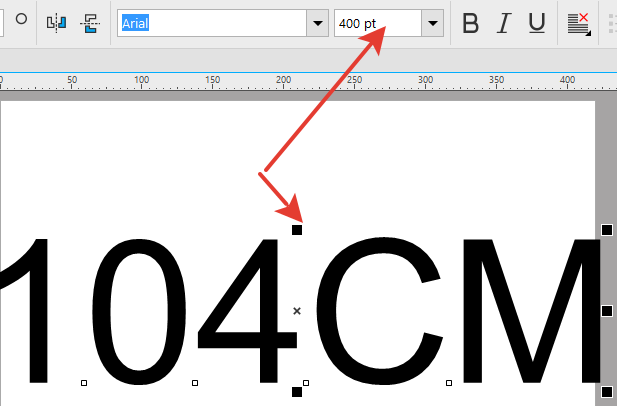

почему не получается? Руками ввести число более 200pt кто не даёт?

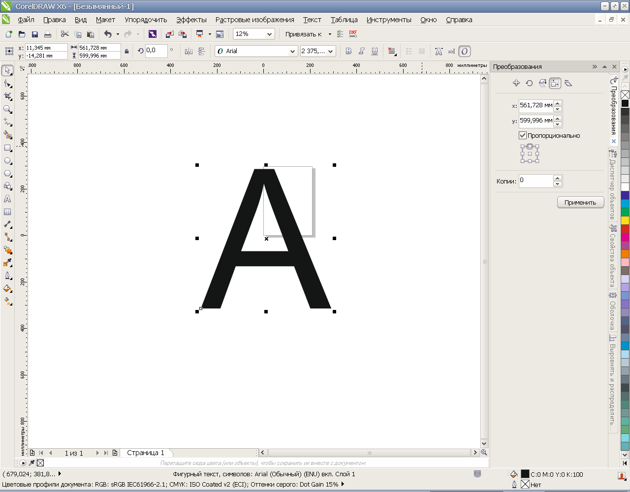

Нашёл-таки какое-то ограничение: 3000 pt.
Ругается но делает
Для утешения, в Illustrator CC 2019 ограничение 1296 пунктов.
