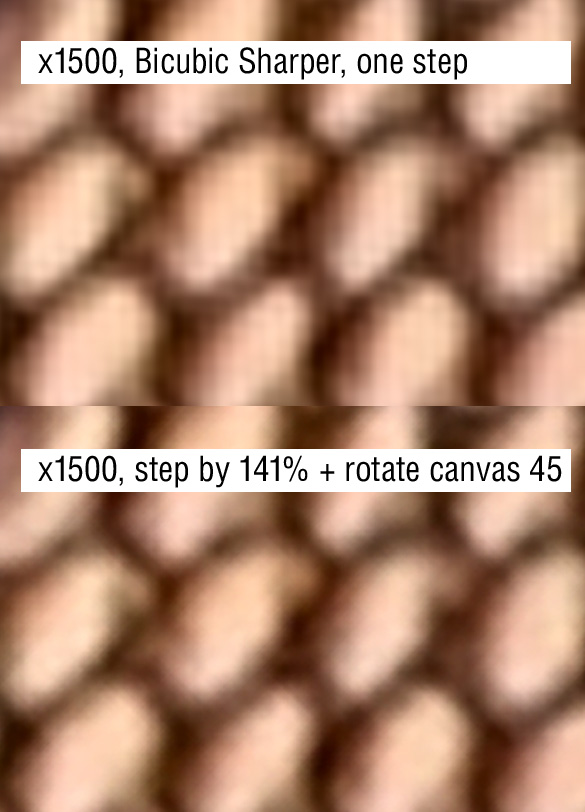

Я уже напроводился. И могу посоветовать экстремально увеличивать не по 110%, а по 141% с поворотами полотна на 45 грд методом обычной бикубической интерполяции. Это сгладит неизбежную пикселизацию которая проявится хоть при единовременном увеличении, хоть, чуть сглаженно - при пошаговом.
Дело в том что на такое чудовищно увеличенное изображение применить фильтры повышающие резкость практически нельзя. Обострется именно пикселизация и артефакты, поскольку радиус обычных настроек не захватит толщины _изображений_ контрастных переходов, которая теперь огромна.
Я говорю об увеличениях от 1000% и больше. До 500% можно увеличивать единовременно запросто. Между 500 и 1000 шаманить с фильтрами. А свыше 1000 в ФШ сказывается убогость методов интерполяции.
В аттаче пример. В зипе исходник. Это был жопег, теперь почищенный, в psd. И картинка с каментами.

Я их проводил, эксперименты, после того как прочитал статью что Image Alchemy, досявая програ командной строки, ресемплирует лучше хваленого ФШ. Проверил - точно, лучше. И решил найти такие способы в ФШ, чтобы сделать не хуже. И нашел. Для увеличений - выше. А для уменьшений, когда лезет муар от такого рода изображений с сетками, полосками (там в качестве примера был цилиндр мотоцикла), надо делать так: сначала приводите к ближайшему кратному значению относительно требуемого размера - бикубиком, а потом кратно уменьшаете билинером. Или с помощью фильтра Mosaic и тогда уменьшаете nearest'ом.

В отличии от архивирования где данные не портятся, преобразование пикселов работает по принципу: "выкинуть половину, остальное додумать" - при уменьшении, или "додумать на основании имеющейся половины целое" - при увеличении.
А насчет проявления пикселизации, то это иллюстрация к культовому топику о природе пиксела. Вот говорили что его увидеть нельзя, типа у него формы нет. А преобразуй картинку увеличением в 1000 раз и сразу видно что форма у него есть. По версии мира от Адобы, это прямоугольник. Странно да, из точки - прямоугольник.
Так вот, итерационные повороты на 45 градусов делают его точкой которая порождает круг. Хотя бы апроксимированный 6-ю гранями. Вопреки фундаментальным утверждениям Адобы.

Я тоже считаю что пиксел аморфен и безразмерен, но инженеры Адобы против. Их мнение в том примере.
