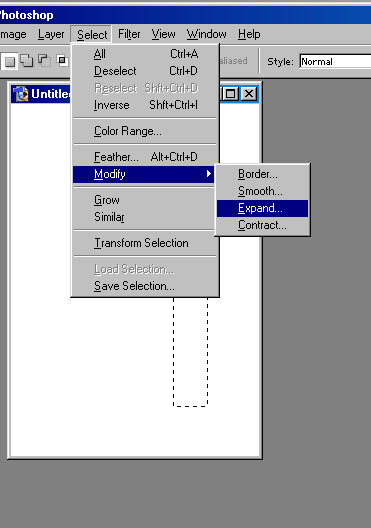

Необходимо на рисунке сделать линии толще, как это сделать???? Рисунок ч/б - фон-белый, линии-черные
Заранее благодарен
Выделяешь все линии. Select -> Modify -> Expand. В окне задаешь на сколько пикселов увеличит (расширить) выделение. Потом Edit -> Fill. Выбираешь заливку черным цветом.

Filter->Other->Minimum
Автор оригинала Kyon
Ой, елки зеленые, получилось :)
ОГРОМНОЕ СПАСИБО

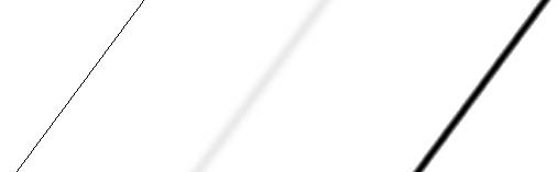

Пользуюсь след. способом:
Картинку перевести в серую шкалу. Потом Gaussian Blur ("по вкусу", в зависимости от нужной тощины линии). Далее - Levels, где левый движок сдвигается вправо. Результат см. картинку.
