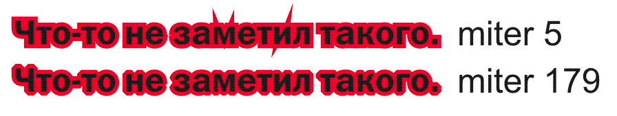

Что трудно выделить всё и изменить Miter limit (будь в Кореле так, как в Иллюстраторе)? Есть множество ситуаций, когда требуется различный Miter limit внутри одного макета.
Ответ: Усы у обводки текста
Вот именно :)
    16.3 КБ · Просм.: 966
С моей точки зрения верхняя строка - нонсенс, который отмечаю только у Корела. Никакого логического отношения к Miter limit эти усы не имеют, поскольку названный параметр относится к обводкам, а не к заливкам.
Программистам Корела следует отдать должное - они умудряются придумать новые элементы дизайна из, казалось бы, элементарных вещей.
ЗЫ. Кстати, не смог в Кореле сделать Miter limit менее 4. Видимо, делаю что-то неправильно.
