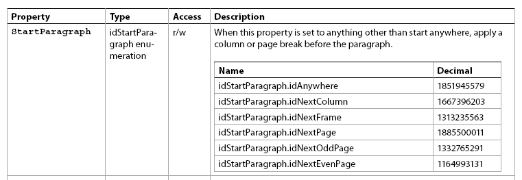

Где о таковом говорится в Script Reference?
См. картинку.
И лучше использовать цифры.
PHP:
myPar.startParagraph = 1885500011;
    10.7 КБ · Просм.: 674
Ответ: Установить свойство абзаца StartParagraph. Как?
Картинка хорошая, слов нет. Но этот текст я нашел в первую секунду. Я же не об этом месте в ScriptReference спрашивал, а об object Enumeration.
