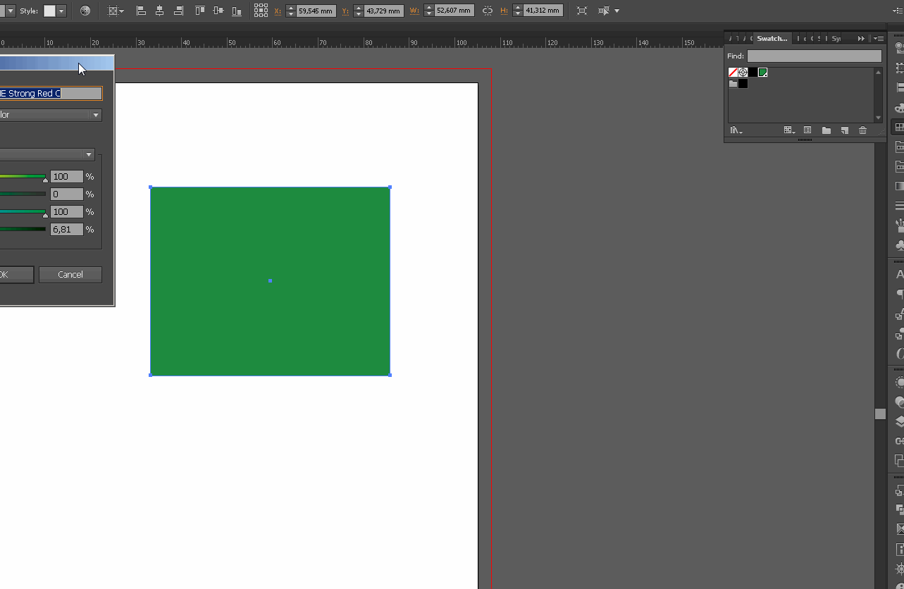

что значит «назначить Book Color»
Значения для отображения цвета (в LAB) берутся из библиотеки свотчей PANTONE которая поставлялась ранее с AI.
Сложно понять что ТС хочет, разве что кто-то свотчам пантонов вручную назначил неверные значения и теперь у него вместо красного цвета зеленый, а он хочет это исправить.
По самой задаче не понял: в свотчах документа пантоны, а дальше что значит «назначить Book Color»?
Выше уже показали, нужно всем пантонам в документе назначить "Book Color". Приходится "сбивать" значения в файлах клиентов, т.к. не ведают, что творят. Ведь потом эти цвета не корректно отображаются в pdf.

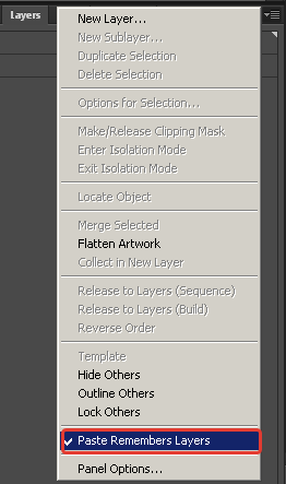

Все неиспользуемые или окрашивающие только невидимые объекты спот-цвета будут удалены.
Галка Paste Remembers Layers позволяет сохранить структуру слоев и обязательно должна стоять.
