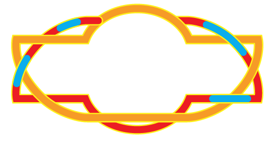

[AI CC-CC2021] Урок-прием-эффект переплетения двух кривых
  • Автор темы Автор темы dandy
dandy
360
30

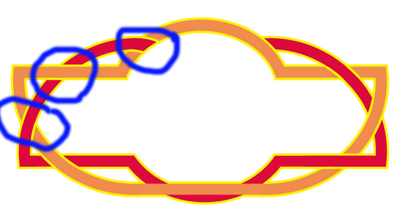

Если какой-нибудь простой прием отрисовки таких кривых?
Чтобы они переплетались (синим несколько узлов показал).
    68.2 КБ · Просм.: 850
А куда проще?
Разбиваете на части, часть на передний план часть на задний
@dandy, можно порезать инструментом knife. Можно использовать shape builder. Можно наделать копий объектов и резать pathfinder. Это все основы пользования программой. Рекомендую взять книгу или какое кино с Lynda подобрать, для начинающих.

Всем, конечно, спасибо, но по делу только @_MBK_, сказал )
Про вырезания-разбивания я в курсе. Тут видите в чем тонкость: окантовочка желтая хитро идет.

Не совсем понял логику?
Зачем такой странный контур делать, там и с обычным все нормально получается.
[CC2015] - Урок-прием-эффект переплетения двух кривых - Mozilla Firefox 2016-07-22 12.46.46.png

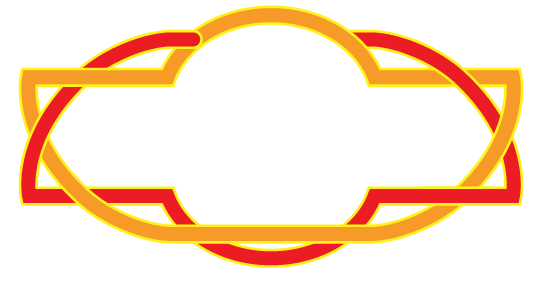

В чем "хитрость" такой окантовки? Если в том, что показал зеленым, то это скорее косяк, чем хитрость.
Если по последнему вопросу, то ненулевая обводка объекта после Expand'а станет объектом, который можно править все тем же "вырезанием-разбиванием".
Однозначно косяк
Окантовка ушла на задний план в этом месте, в то время как везде на переднем.
Но все равно ничего экстраординарного в рисовании такого не вижу.
наверное не могу объяснить (
Зонам перекрытия надо давать то один цвет, то другой. А окантовка д.б. то по одной параллели граней, то по другой.
Так понятно?
Имхо, только ручная работа - Expand, Ungroup, Pathfinder...
Так понятно?
Да понятно конечно.
Но все равно, принцип один и тот же, только окантовка идет отдельным объектом и разбивается на части по другому - вот и все хитрости

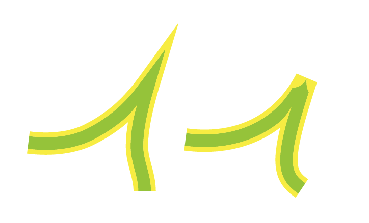

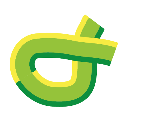

Кажется более логичным решить подобную задачу с помощью кистей.
Если на основе фрагмента (1, это просто 3 прямоугольника) создать Art Brush для горизонтального штриха, то обводка для петли (из которых и состоит проблемный орнамент) получается косячной (2). Но, если эту же петлю нарисовать в два приема, из двух штрихов (3), получается то, что надо. Места соединения узлов можно поправить (4), но реально соединять две кривые в одну не надо, иначе получится, как на рис. 2.

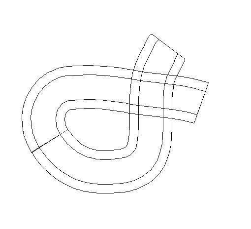

После Expand'а можно довольно свободно редактировать
Untitled-1_ @ 800% (CMYK_Outline) 2016-07-22 13.54.13.png Untitled-1_ @ 800% (CMYK_Preview) 2016-07-22 13.54.23.png

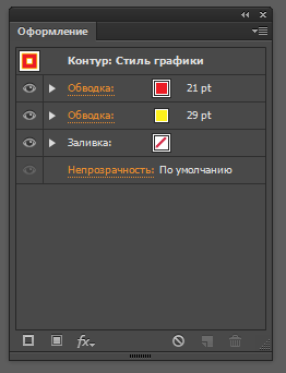

Я делаю такие переплетения с помощью двойной обводки и ножниц.
