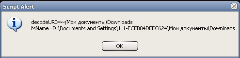

Как кошернее всего проделывать сабж? Допустим есть путь вида /C/%20%.. а из него надо сделать C:/ Мой каталог ?
Во всех живых языках есть для этого библиотеки.
JavaScript:
var fname = Folder('C:%5CUsers%5COleg%5CDocuments');
$.writeln(fname.fsName);
Реакции: _MBK_
Обана! Об этом не подумал!
$.writeln(decodeURI('C:%5CUsers%5COleg%5CDocuments'));
Вот так не работает, что ли?
Ну так это и есть декодирование.
