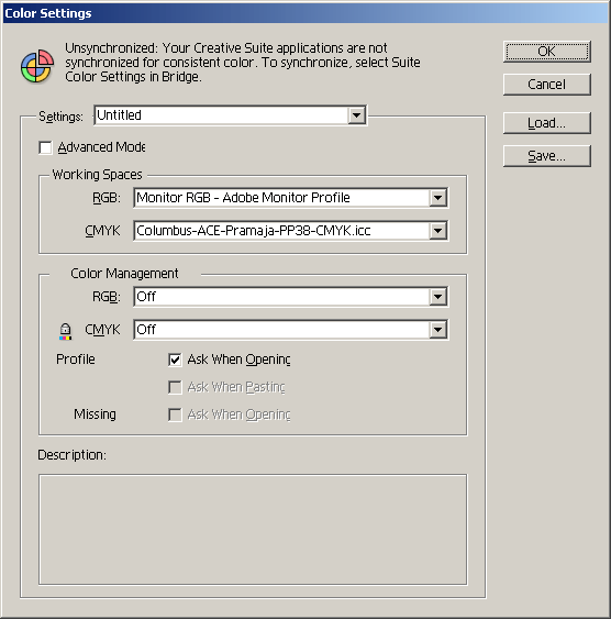

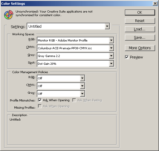

1.Открой Фотошоп. Нажми shift+ctrl+k вставь в появившемся окошке весь "ряд требований" и нажми на кнопочку SAVE. Файлу дай осмысленное имя сохрани в каком-нибудь надежном месте, чтобы найти потом можно было.
2. Открой Иллюстратор. Нажми shift+ctrl+k, нажми на кнопочку LOAD. Пойди в то место на диске, где сохранила профиль и загрузи его.
    14.2 КБ · Просм.: 1 186
    15 КБ · Просм.: 1 287
