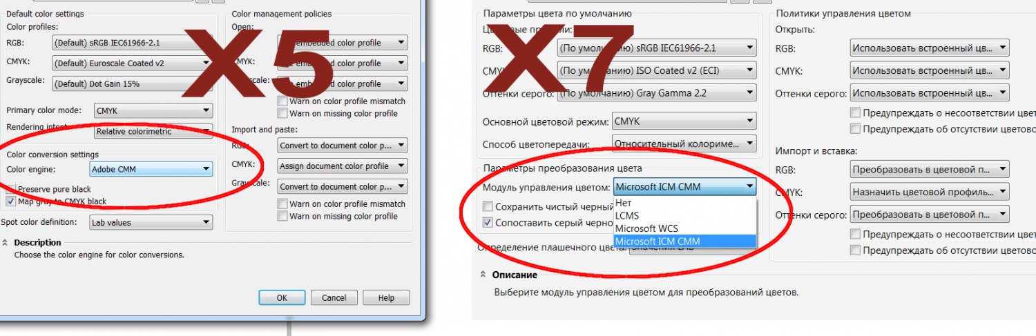

Куда пропал адобовский движок и что это за LCMS?
    162.5 КБ · Просм.: 1 099
Ну адобовский движок 32-х битный, скачивается с сайта адобы и ставится отдельно.
Реакции: Jeine
Что-то я не припомню, чтобы я прикладывал какие-то усилия по установке этого движка в х5. 'hmmm'
Которого из них? AdobeCMM качался, ставился. LCMS присутствует в виде dll в файлах корела. А раньше Kodak CMS в файлах присутствовал, только уже не помню подключался или как-то косвенно использовался.
