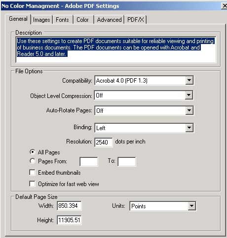

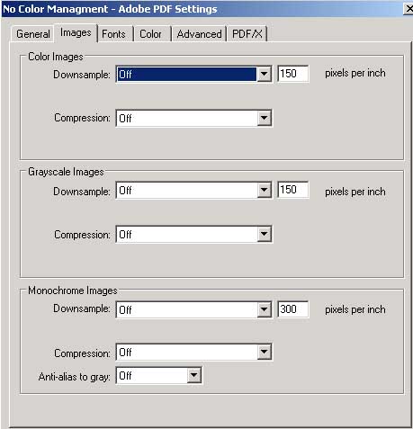

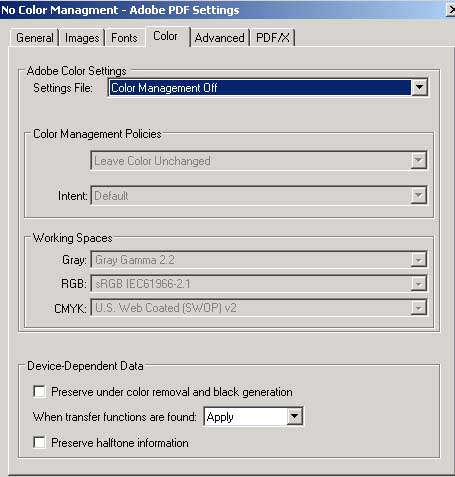

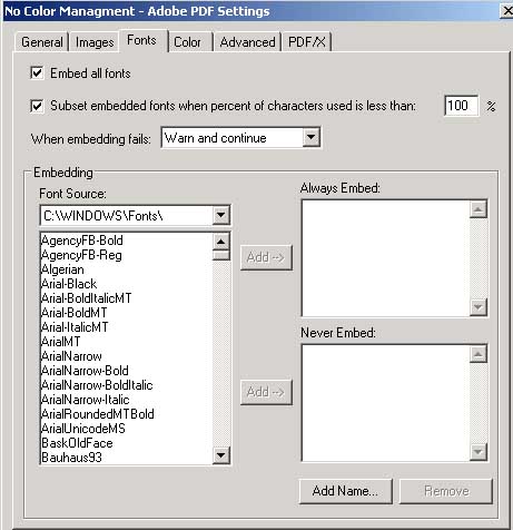

PDF'ы я делал тремя способами, точнее двумя:
1. PS -> PDF
2. EPS -> PDF
3. Illustrator -> PDF
В 1-м и 2-м случаях соответственно через Дистиллер, в 3-м - Save As.
В Дистиллере ColorManagment Off. Но навсякий случай прикреплю скриншоты.

Ответ: Управление PostScript'ами
Status сказал(а):
Причем PitStop'ом смотрю, все проверяю - в PDF'е проценты как в ТИФе, но на печати - труба. :(
так что питстоп говорит, эта картинка device-CMYK или ICCBased-CMYK?
