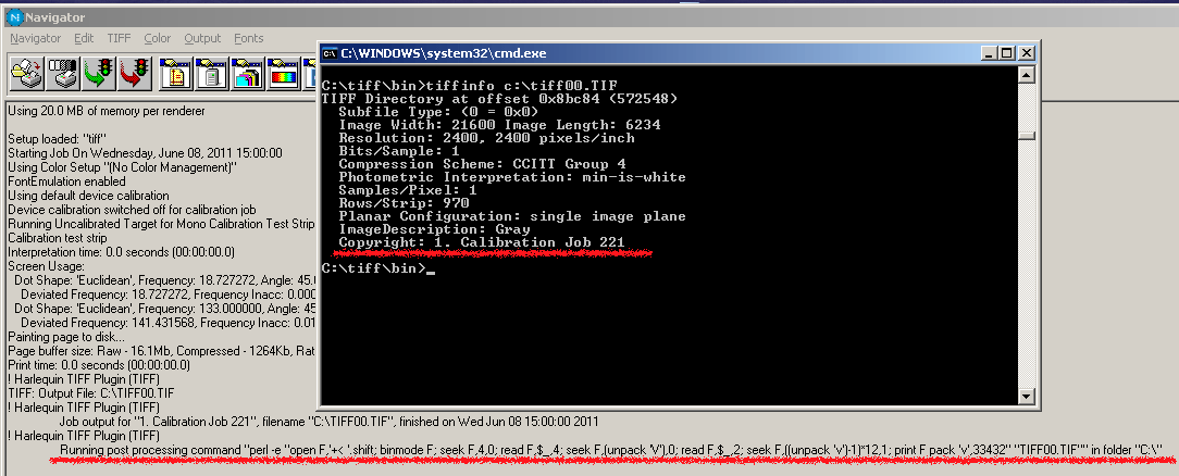

М-да? А причем здесь компрессия? Это приватный текстовый тэг, в который Харлекин испокон веку записывает джоб-нейм. Вы просто раньше не замечали. Любое приложение, видимо использующее libtiff, транслирует её месседжи в консоль. Тэг игнорирован, вывод идет, что Вы взбудоражились? В общем, не обращайте внимания.
Однако, если в Вас не пропало еще желание, как некоторые тут недавно выразились, "трахаться", можете назначить тифу пост-процессинг, например на скриншоте "вредный" тэг заменяется на вполне официально прописанный в спецификации 33432 (копирайт). (Можно было и вообще удалить.) Т.е. докладываетесь, что "ошибок" в консоли больше нет, угроза бизнесу Вами ликвидирована. Типа премия, отпуск, и все такое... :-)

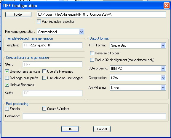

Покажите скриншот настроек TIFF Configuration. У вас Output device - TIFF?
Ответ: Unknown field with tag 32781 (0x800d) ignored
Вместо Conventional выберите Template based и пару галок снимите для начала со стема и уникума
Сначала компрессия, теперь имя мешает?
Пробуйте с сингл на малтипл стрипс и/или 32-бит.выравнивание.

Убрать тэг 0x800D настройками TIFF Configuration невозможно впринципе. Смена настроек в левой части вообще не меняет файл. Я думаю, ошибка, скорее всего, не в тэге 0x800D. Скорее всего, TopConnect просто ругается на этот тэг, а сам файл не принимает или из-за компресии или какой другой настройки из правой части. Можно просто тупо перебирать все варианты, но желательно, действительно, посмотреть "хорошие" файлы, или, накрайняк, tiffdump от них.
