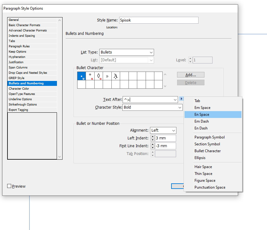

так не обрезай картинку...если там en space?
Так там видно, что en spaceтак не обрезай картинку...

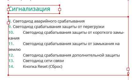

Естественно и на следующей строке тоже выравнивалосьИли, как надо чтоб между 9. текст и 10. текст одинаково было?
ну так и предложил — первый (и последующие) разряды заполнить 0 или оставить дыры в самом начале строки, но зато волки сыты ))Естественно
Это все равно будет плавать, так как у каждой цифры разная ширинатак не обрезай картинку...
Ну тогда 01… 09, 10…

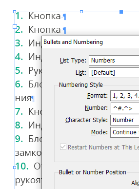

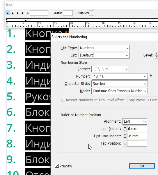

Значит что-то получилось.Спасибо огромное!
Зашиваюсь суровыми нитками, попробовала - вроде ок, сейчас пришлось бросить, перекинули на другой фронт. К этому вернусь обязательно и подробно напишу что как. Пасиб огромное исчо раз за помощь )))))Никто не хочет подождать топик-стартера и его ответ, что у неё там получилось или нет?

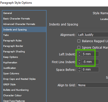

В результате предложенных "игр" могло прийти понимание, как это работает. До табуляции можно ставить хоть цифры, хоть буллеты (хоть и вручную), нет нужды возиться с табуляторами.Играются таки во что то игровое.
