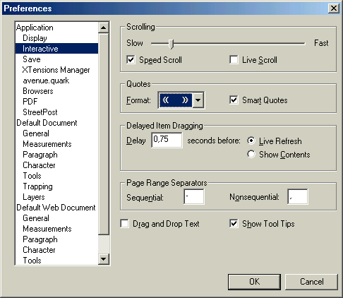

Нажми на объект, стрелка примет вид перекрстья с 4-мя стрелками, а через небольшое время получится перекрестье с 8-ю стрелками, и после этого ты будешь видеть объект который двигаешЬ. а не только его рамку... Настраивается это время задержки тут:
Edit -> Preferences -> Application -> Delayed Item Dragging -> Delay
там по умолчанию стоит 0.75 сек, ессно можно поменять на ту задержку которая тебе нравится...

Quorthon сказал(а):
... не могу найти Delayed Item Dragging
...смотрел в 5-м кварке
Ай-ай-ай! Не внимательно, видимо, смотрел. Есть это и в 5-м Кварке. Смотри скриншот.
