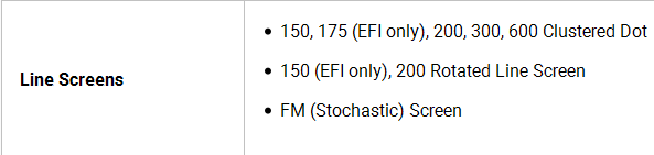

Судя по спецификации Xerox - есть совсем никудышный фрифлоу и два EFI, которые отличаются только по производительности. Раньше был Creo, но теперь увы. Поэтому, скорее всего с этой стороны не объехать.
Буду смотреть на игру "точкой".

Нету там такого разнообразия растров как на конике.

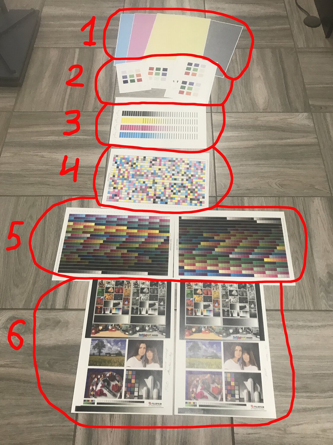

Вот наглядно — недавно профилировал офсет Munken
  1. Оцениваю 40% плашки, если какая-то полосит - меняю барабан
  2. Нахожу оптимальный перенос
  3. Штатная калибровка (линеаризация) (с учетом пункта 2)
  4. i1Profiler-ная линеаризация (с учетом пункта 3)
  5. Построение профиля в i1Profiler (два А3 листа шкал) (с учетом пункта 4)
  6. Оценивание тестов напечатанных на основе только штатной калибровки (пункт 3) и профилирования (пункт 5)
В итоге у меня печать по профилю НАМНОГО лучше отвечает монитору чем по штатной калибровке. Причем в i1Profiler используя многочисленные настройки по созданию профиля из печати можна сделать «канфетку». )))

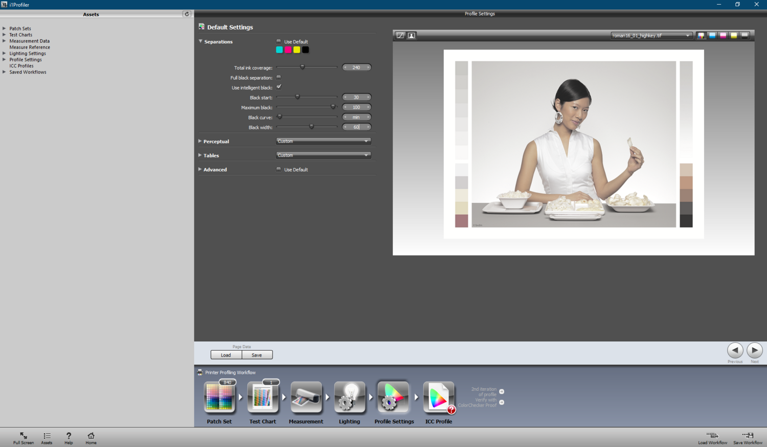

i1Profiler не позволяет нам выбирать GCR/UCR, на сколько понимаю - вы EFI профилируетесь? (Честно говоря, пробовал, но профили EFI уступают i1Pro. Дилемма.)
Примерно такие настройки в i1Profiler.

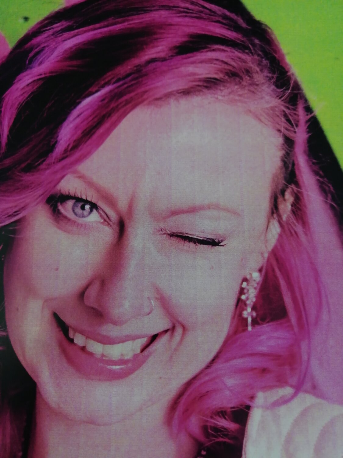

Имитация растров в ксероксе - странная штука и это именно имитация. На скрине тов. dev9togo - halftone simulation. Т.к. машине на русском - меня немного сбил перевод. Но, ясно что это "не то пальто". Путём перебора удалось выяснить что 200 линий дают самую "удачную" конфигурацию изображения. Затем построил профиль с минимальной генерацией чёрного и стартом с 35. Результат приятно порадовал.
Но! пока рылся, увидел что есть возможность печатать в 600 точек. Конечно стало интересно что за штука такая крутая. Прилагаю скрин, подскажете - это что за такие артефакты (квадраты)? Муар? Попытки как-то изменить ситуацию - ничего не изменили и квадраты остаются. Тогда вопрос - если оно нерабочее, зачем оно в режимах?

Вы глюк спаймали, с квадрамами. Макет из корела? Патчи на рип все стоят?
Это растр 600 точек? Типа 600 dot? При такой плотности растровой точки не хватает физического разрешения для реализации достаточного количества градаций (глубины цвета), поэтому скорее-всего у Вас полезла постеризация изображения...
А может от того, что симуляция очень плотного растра — какой-то муар полез?
