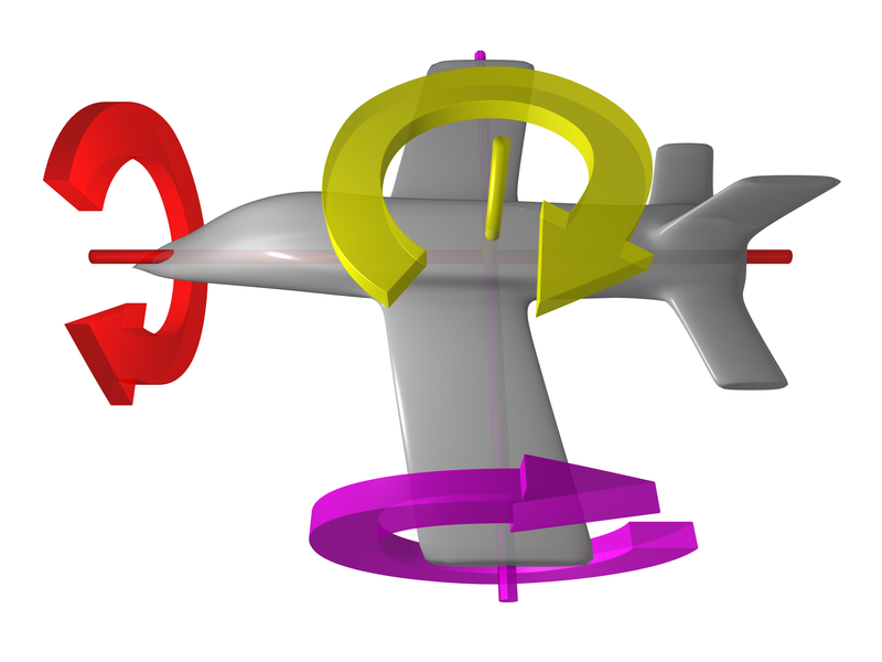

Крен, тангаж и рыскание. http://ru.wikipedia.org/wiki/Крен

Крен, как минимум, уже стал общеупотребительным термином.

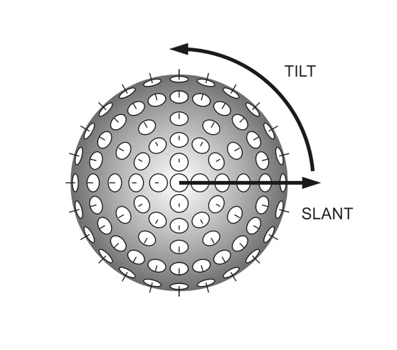

"Slant refers to the size of the angle between the observer's line of sight and the surface normal" - ведь это по сути определение ракурса
Ракурс от французского raccourcir - сокращать. Из картинки видно, что slant - это угол отвечающий за сокращение плоскости. А tilt просто наклон, то есть на поверхности сферы есть кружочки в одинаковом ракурсе (сокращении), но с разным наклоном.
Ракурс, конечно, слово многозначное, но если дать определение что в данном контексте понимается под этим термином, то путаницы быть не должно...
