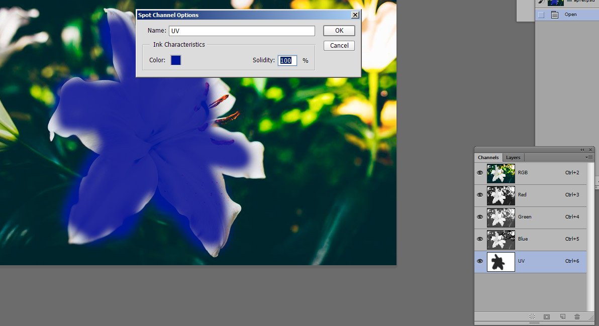

В фотошопе добавьте new spot chanel и рисуйте в нем что нужно закрыть лаком... пути конечно можно, но наверное во вторую очередь. Для сохранения путей можно использовать формат tiff или экспортировать (file-export-пути в иллюстратор) и накладывать сверху в индизайне.

почти, но не совсем так, нет в фотошопе оверпринта, вам писали выше:
    74.6 КБ · Просм.: 81

Если фотошоп, то просто делаете новый спотовый канал и рисуете в нем то что надо (поправочка файл может быть с картинкой, цветочком и т.д., а на канале лака рисуете то что нужно выделить). Затем файл просто помещаете в индизайн.
