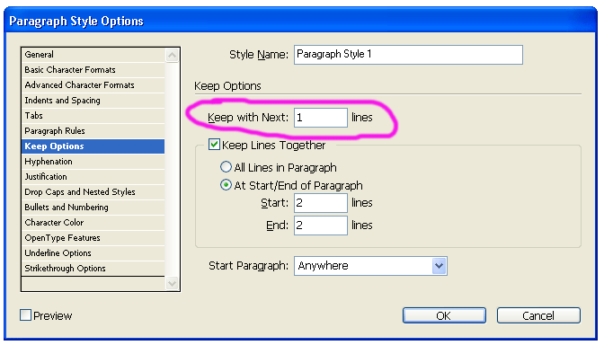

Скажите пожалуйста, можно ли как-нибудь сделать, чтобы абзац не отрывался от предыдущего?
Ответ: Удержать предыдущие строки.
Например так
    10.9 КБ · Просм.: 947
@diz@, не-е-е... это удержать следующий. ;) Это то я знаю.
