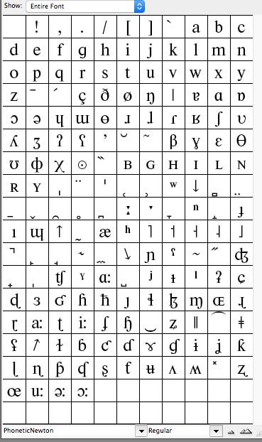

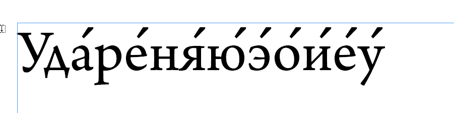

Шрифт PT Newton Phonetic (он же Phonetic Newton). Помимо знака ударения имеет много полезных символов - умляуты отдельно, ушки-хвостики-крышечки. Знак ударения - на двойке. Ставится после нужной буквы, смещение у знака есть. Для заглавных букв приходится немного поднять базовую.

Newton есть в OTF со всеми IPA и т.п., отдельный Phonetic шрифт не нужен.
GreekPlus какой-то древний, страшноватый и неюникодный, позиционирование над буквой тоже так себе.

Не идеальный, но по-моему лучше.
