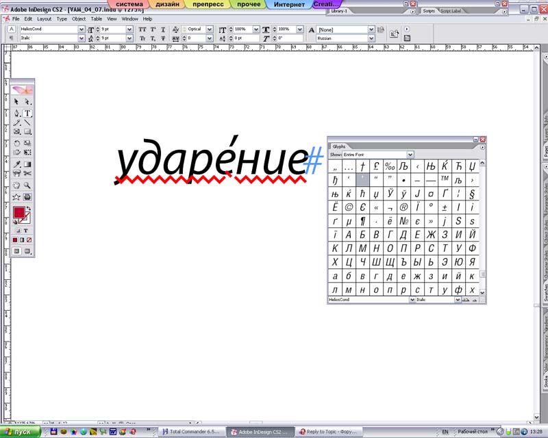

Нашел! Что значит задать отрицательный кернинг пары?
Это значит сузить пробел между буквочками, что бы оне (буквочка и ударялочка) наехали друг на друга, и ударялочка стала над буковкой.
Ставим курсор (такая серая палочка-мигалочка) межу буковочек и задаем в палитрочке с таким знакусиком (A\V) отрицательное значение (в смысле с минусиком). А потом еще ударялочку понадобится поднять над буковочкой повыше, в той же палитрочке но в другом окошечке. Лучше сделать это заранее, пока ударялочку легче выделить.
Фу... устал объяснять. Детский сад, штаны на лямках. Пора бы уже знать, что такое кернинг и треккинг и чем он отличается от треппинга.
Говорю же, купите OTF! :) Там уже всё задано. Будут у вас готовые буковки с ударениями.

Да что ж вы все такие тяжелые! Уже пальцы стер о клавиатуру -- есть специальный шрифт Phonetic Newton. Цифры там различные диакритические знаки. Наивной московской девушке это можно не читать она опентайпами бредит, которые делаются на Западе и "забывают" о кириллице, а то что есть уже просто заколебало (Мириады, Минионы, Варноки). Я уже восемь лет ударение ставлю цифрой 2. (Ы ударное -- это сильно)

Так и я про этот шрифт знаю и часто его юзаю, но не для всех гарнитур подходит его ударялочка и, в некоторых случаях, кернингом пары тоже надо поиграть.
