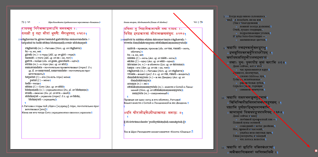

Добрый день,
Хочу удалить блок с текстом справа. Но как только удаляю, он перетекает в "основную" книгу слева, мешая. Как отрубить?
М.
    107.6 КБ · Просм.: 223
Кто на ком стоит? Где что перетекает?

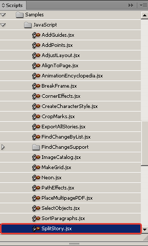

@Gad выручили, спасибо. Не сердитесь @George - я делаю однотипные операции и много элементарного не знаю, спасибо!
моя ссылка тоже на скрипт ведёт))
Но ты же знаешь вариант и получше... :)
Там вообще можно разом отвязать все фреймы
То "объединяшка", а тут "разъединять" надо ТС.
