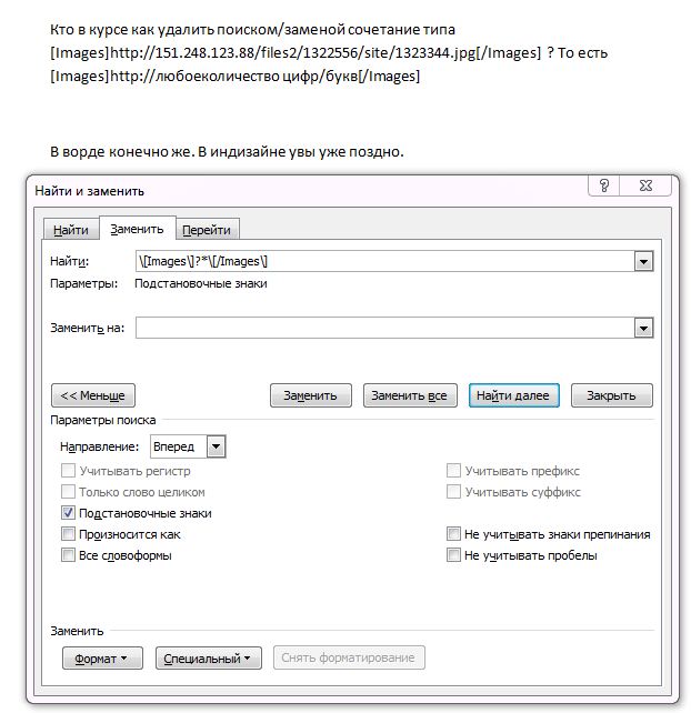

Кто в курсе как удалить поиском/заменой сочетание типа [Images]http://151.248.123.88/files2/1322556/site/1323344.jpg[/Images] ? То есть [Images]http://любое количество цифр/букв[/Images]
В ворде конечно же. В индизайне увы уже поздно.

Ну дык там аналогичные регэкспы, правда кастрированные, ориентируйся по открывающему и закрывающему тэгу и сколько угодно букв между ними. Да, если что не очень сложное и не совсем утоптанное, то в опенофисе с регэкспами полегче.
Поиск по спецсимволам:
Код:
\[Images\]?*\[/Images\]

не обратил внимания на галку "подстановочные знаки"
