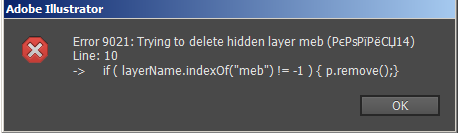

Спасибо, но не срабатывает, ошибка. отладить знаний не хватает пока что)

Кэп подсказывает, что для того чтоб вытащить перед удалением спрятанный слой на свет б-жий, надо перед p.remove() добавить p.hidden=false;

Я делал все видимым все равно ругало.
Проверил в другом документе все круто работает. спасибо. наверно проблема где-то в документе рабочем, либо спрятаны либо залочены

Код:
 if ( layerName.indexOf("meb") != -1 ) { p.hidden=false; p.remove();}
но все равно то же самое
есть какоенить супер удаление, которое удаляет не глядя на видимость?)
Можно еще добавить p.locked=false;
Реакции: phot
Ребят спасибо большое, еще раз все расхайдил и получилось. в скрипте анхайд почему-то не помогает, наверно из-за иерархии, ну т.е. если мама схайдена то дети не будут расхайдены.
Ну если вам не важно сохранять скрытость слоев то можно просто все открыть начиная с родительских. Для этого строка p.hidden=false; должна стоять первой командой функции searchi
Реакции: phot
