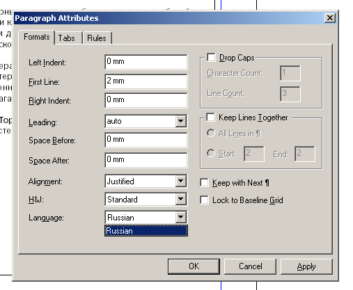

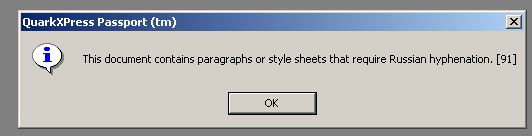

При открытии документа вываливается сообщение (см. на рис.). Делаю Remove Russian Hyphenation из тесктового блока (он всего один) - безрезультатно, при повторном открытии тоже самое. В Paragraph Attributes недоступно редактирование языка. Что за ерунда?

Интересно, у кого брал файл публикации? Похожа еще одна попытка русифицировать Кварк?

Спасибо. Ваш вопрос помог найти решение. Просто я текст вставлял через буфер обмена. Пересохранил doc в txt и вставил "по-человечески" (Ctrl+E), все нормально :)
