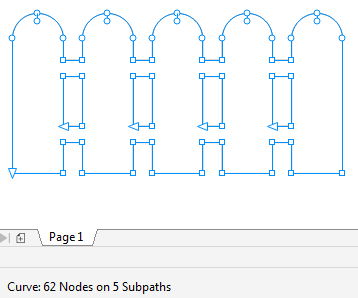

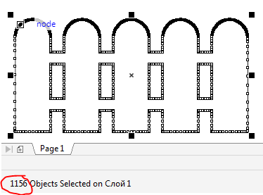

Открыл я ваш файл, посмотрел на забор: 1156 объектов и 2312 узлов. И при этом кривой.
А если нарисовать в Кореле точно такой же заборчик, то будет один объект и 62 узла (а в идеале 57 узлов). И рисуется это за полминуты.
Результат трассировки, наверное?
Точно нет, трассировка кучу объектов в дуге не наплодит. Больше похоже на кривой импорт/экспорт между разным софтом.
Ну мало ли, мы ж не знаем, чем трассировали. Кореловская не наплодит, а какая нибудь самопальная-вполне.
