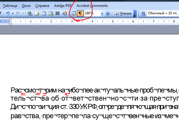

При экспорте текста из кварка (как .doc) в нем остаются мягкие переносы. Которые отображаются как горизонтальная скобка. Как узнать который это символ и вычистить его нафиг (через макрос)? И вообще как можно узнать коды служебных символов навтыканых в ворд из других прог? Убрать-то и сам могу.

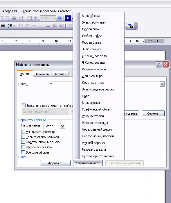

В ворде перенос - "^-". В кварке - \h

Х-м, самый простой вариант мне не пришел в голову. Что это действительно мягкий перенос. Ну в этом случае все понятно... но вот все-таки, как узнать что за символ торчит в ворде? В произвольном случае?
