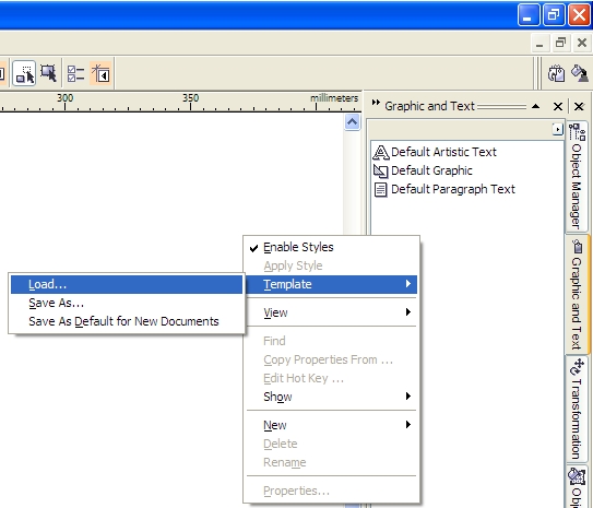

Мне переодически попадают такие файлики, поступаю просто, подгружаю COREL.DRW с родными дефолтными стилями и ничего удалять не надо
    96.8 КБ · Просм.: 1 183
Ответ: Убить стили в кореле
zemnoy, речь идёт о Color Styles, - в данном случае, загрузка дефолтного списка стилей не канает... ))

MrDesigner сказал(а):
речь идёт о Color Styles...
В вашей ссылке да, но у автора темы нет указаний на конкретные стили, а то что не решает я согласен, мой совет к Graphic and Text, помоему это видно
