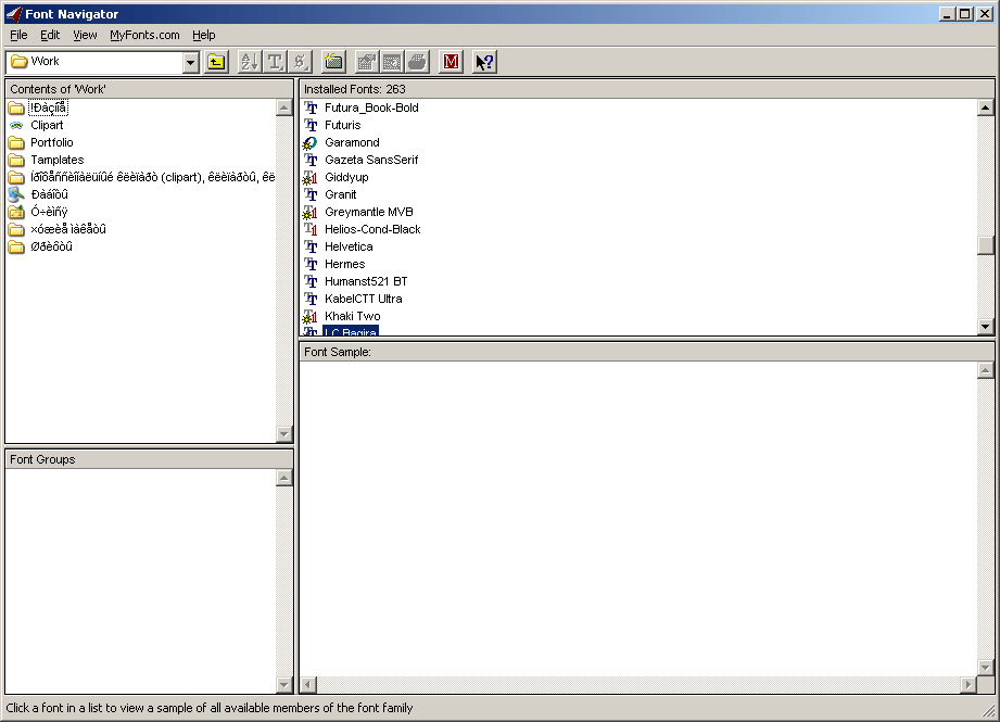

У всех Font Navigator так работает?
  • Автор темы Автор темы BackDoorSanta
B
BackDoorSanta
Гость
Названия папок отображаются кракозябрами, Corel английский. У всех так?
    16.3 КБ · Просм.: 1 625
Ответ: У всех Font Navigator так работает?
не все пучком у меня! видимо подключился неправильный шрифт в качестве системного - надо проверить откуда подключен Arial, Tahoma, Verdana или что там еще используется (проверятся в свойствах экрана в настройке элементов интерфейса). Если не из c:\windows\fonts, то рекомендую использовать фирменный мс-вский, можно даже с компакта фирменного переписать заново
Имею другие глюки:
У меня после запуска Навгитора, меняется системный шрифт Windows (кнопка Пуск, имена папок и т.д.)! Вернуть можно только перезагрузкой компьютора. :(
Замечено на операционных системах XP и на Media Edition XP с mui.
базу ФН стереть вручную,пересоздать, убрать из нее Arial, Times New Roman, Tahoma, Verdana, Tahoma, Georgia и др.СИСТЕМНЫЕ шрифты. Зайти в ФН в папку c:\windows\fonts и добавить все системные оттуда. Если кто-то перезаписал шрифты сист. (с буквой "О" - опентайп) на другие, то надо восстановить с фирменного компакта виндвз.
Возможно можно просто удалить из базы ФН вышеперечисленные системные шрифты без пересоздания всей базы. На вопрос стоит ли удалять с диска можно ответить "да" если удаляемый шрифт не подключен в данный момент.
