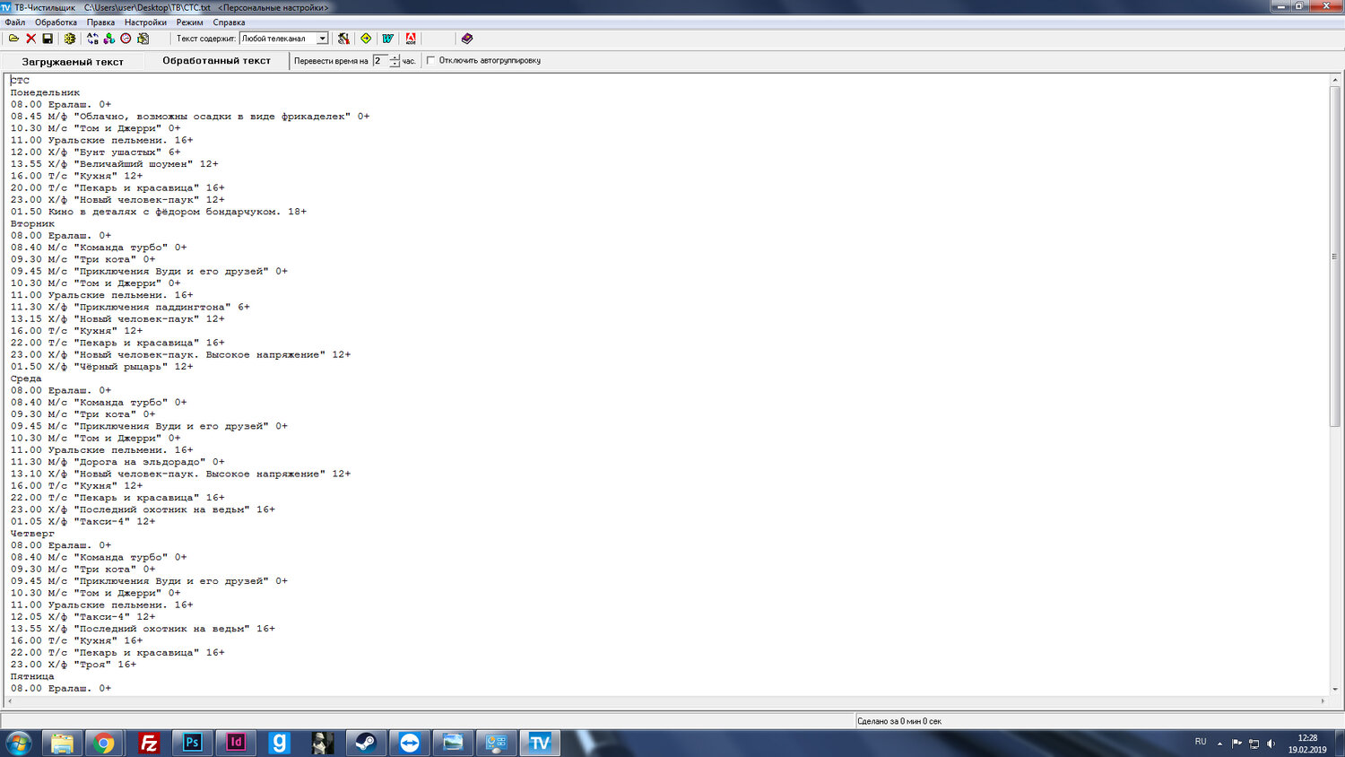

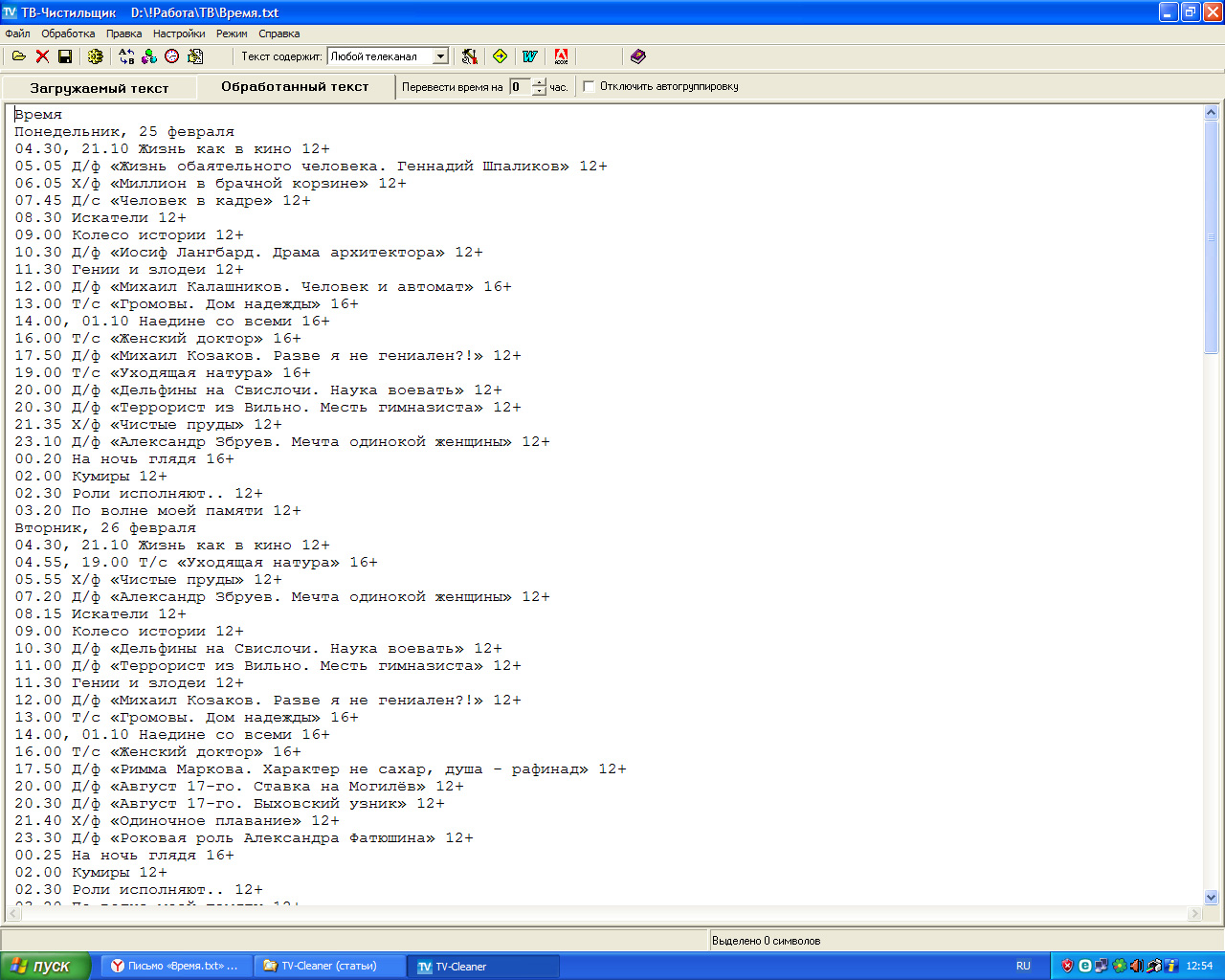

Всем привет! Может кто сталкивался с такой проблемой. Программа работает, но при чистки именно одного канала частично удаляет возрастные ограничения к конце передач. Ни как не могу найти в чем дело.

Т.е. часть удаляет, а что-то и остается. Другой вот файл.

Пока не показали, не замечал, что у меня то же самое происходит.
Отключение автогруппировки избавляет от этого, но после этого передачи не группируются. Если программу присылают вам с уже сгруппированными передачами, то как вариант пойдёт, а если несгрупированными, то надо искать другой путь, а не отключение автогруппировки.

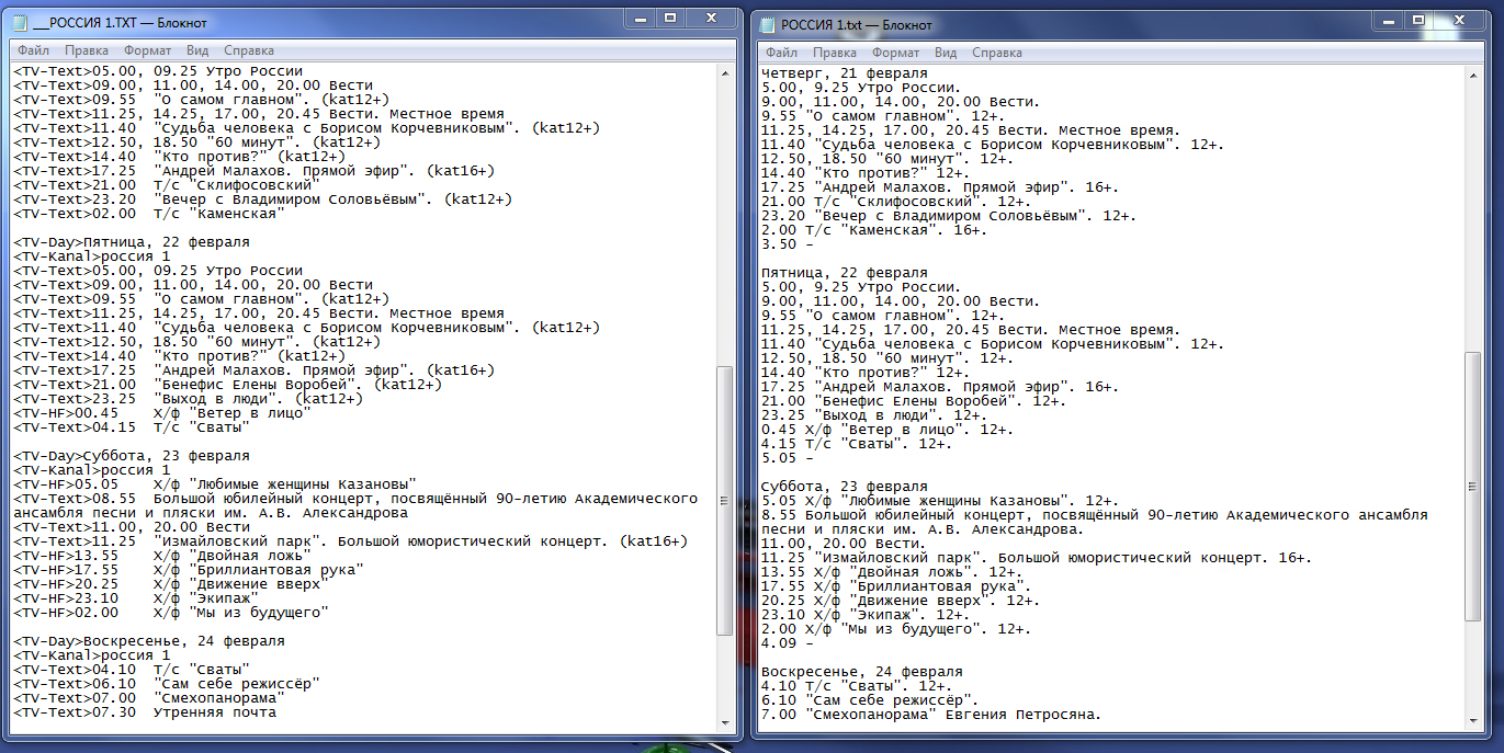

Файл до и после!
выложите, пожалуйста, не картинки, а сам текстовый файл, чтобы можно было с ним поработать
и укажите, в каком виде должны быть категории после обработки (у нас, например, они идут в скобках: (12+), (6+) и т.д.)
Да, с ручной группировкой вроде не косячит. Но непонятно, почему автоматическая такое вытворяет. Привык все файлы скопом обрабатывать, теперь по одному придётся.

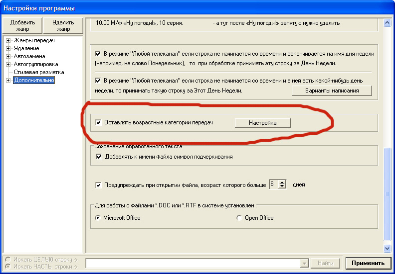

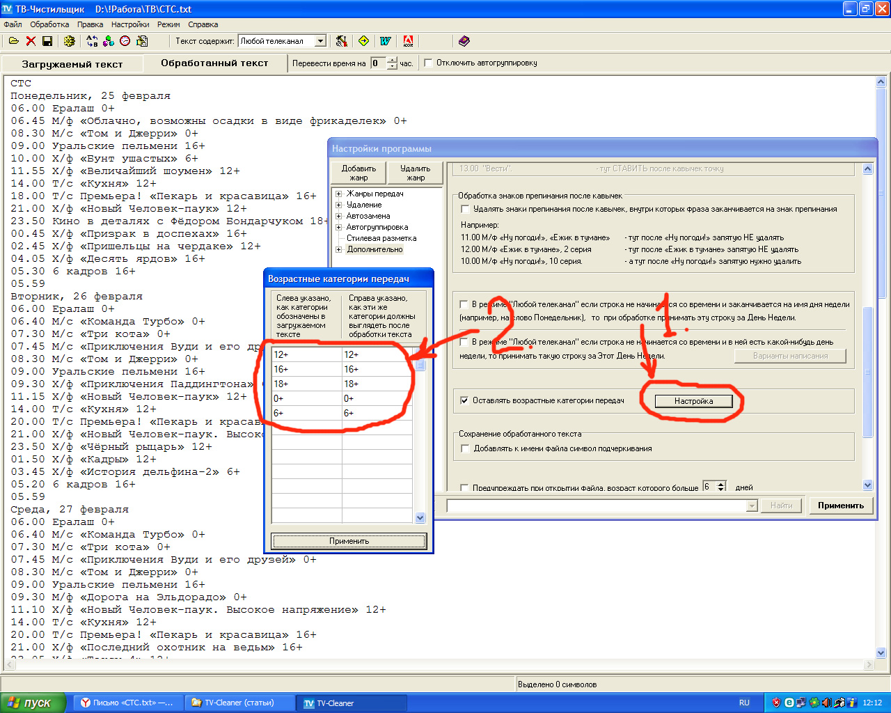

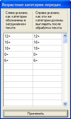

попробуйте рядом с галочкой "Оставлять возрастные категории" войти в "Настройки" и заполнить поля слева и справа возрастными категориями... должно сработать (у меня срабатывает, и все категории остаются)

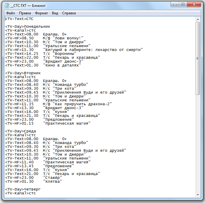

Сработало! Категории остаются, теперь появилось лишнее слово. Почему каналы по разному все таки чистит(( т.е. с каналом стс, все в порядке, а в других добавляет (kat) уже перед категорией
пришлите мне тот канал, в котором появляется лишнее слово перед категорией
теперь появилось лишнее слово... в других добавляет (kat) уже перед категорией

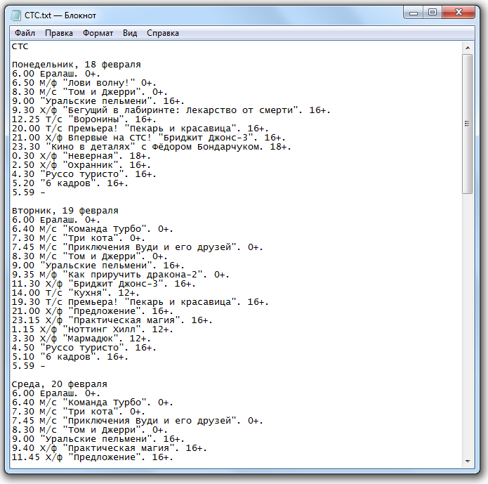

у меня ничего не добавляет:

если нет, то надо посмотреть в настройках "Автозамена" – в загруженном тексте и финальная автозамена, может это там задано добавление слова kat
У неё в разделе Автозамена есть правило или правила, которые дописывают это kat к возрастной категории перед обработкой.
