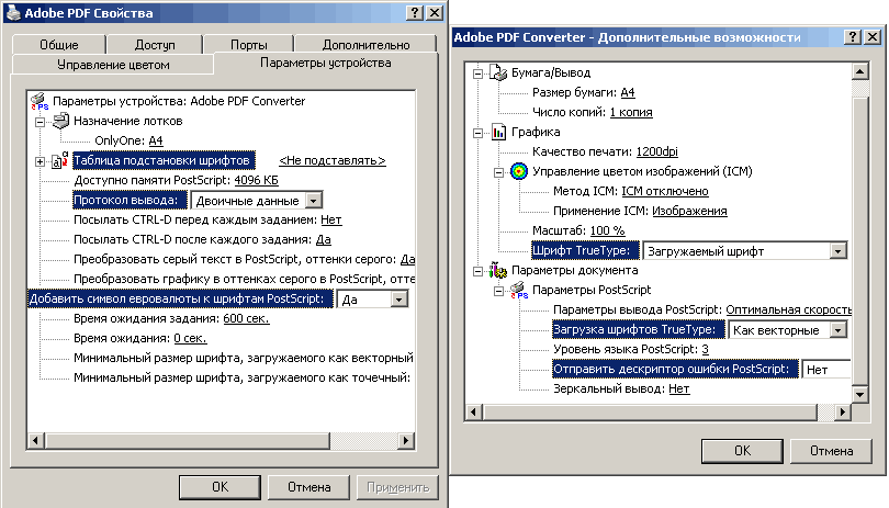

Настройте драйвер AdobePDF так, чтобы TTF преобразовывались в Outline, принтер использовал загружаемые (а не встроенные) шрифты и запретите подмену имён шрифтов в таблице подмен. Запретить Postscript Error Handler, разрешить засылку символа евро. Протокол кодирования PS поставить Binary.

Если я правильно понял, то должно быть так:
