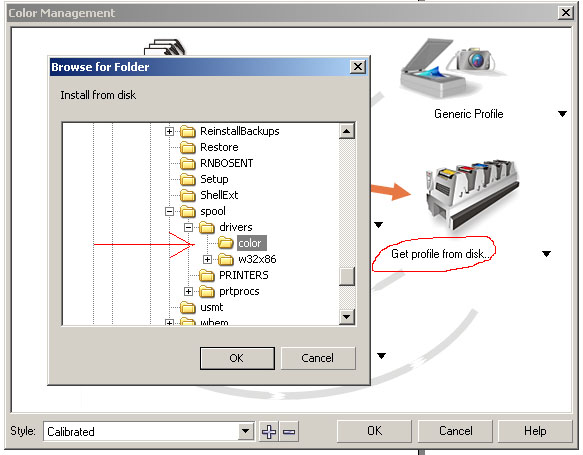

Где в Corel Draw выбирается цветовой профиль
Tools -> Color management

В Кореле в центральное окно подружаем RGB-профиль, а в окно, где изображена печатная машина, ищем на диске и подружаем CMYK-профиль.

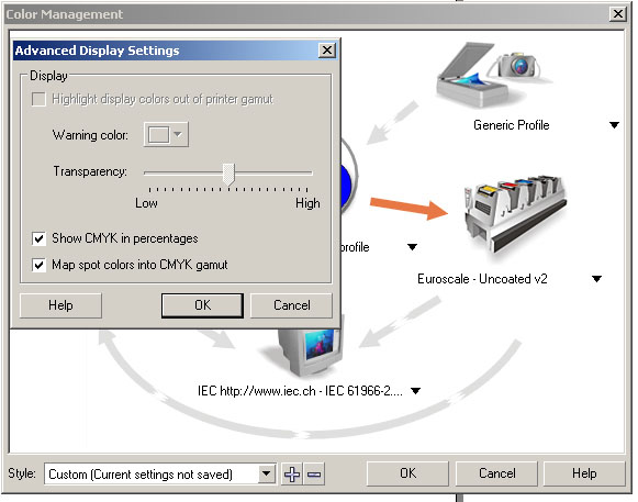

Мои цветовые настройки Corel X3 такие:
К принтеру Euroscale - Uncoated v2
К монитору IEC http://www.iec.ch - IEC 61966-2.1 Default RGB colour space - sRGB

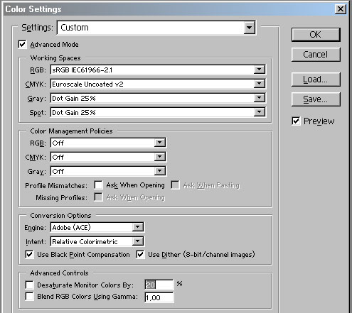

PhotoShop CS:
Working space
RGB - sRGB IEC61966-2.1
CMYK - Euroscale Uncoated v2
Вопрос правильно ли я все указал в плане соответствия настройки цветовых профилей в этих двух программах. И еще один вопрос нужно ли включать стрелочки к\от Export, Import. Я хочу добится одинаковых цветов в документе Corel X3 и экпортированом .tiff файле в PhotoShop CS.

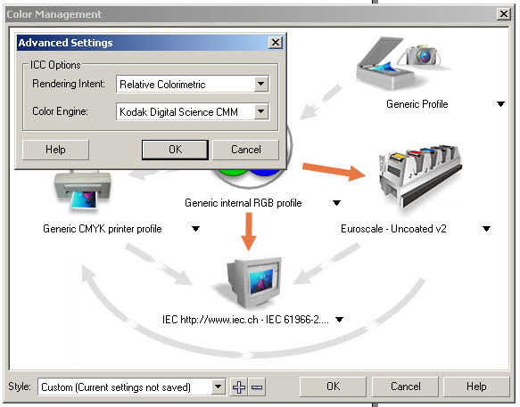

Есть нюанс - в обоих программах должен использоваться один и тот же Color Engine (модуль обработки цвета). Для шопа и корела можно выбрать Microsoft ICM. В шопе edit->color settings и отключить компенсацию чёрного (в кореле его нет). В кореле tools->color managment, дальше кликнуть на general internal RGB (трёх кружочках). Разные модули обработки могут по-разному пересчитывать цвета из профиля в профиль, а могут и совпадать.
Правильно, если вы имеете в виду соотносимость цветов в Кореле и Фотошопе.
Нет, не нужно в принципе для ваших нужд.
Это точно.

Профиль в tiff файл вообще не подгружайте! Сейчас скину скриншоты...
Photoshop 7, Corel 11.

У меня возникло несколько вопросов по скриншотам, надеюсь я не слишком еще надоел.
1 - Use Black Point Compression советовали отключать или все таки включать?
2 - Adobe ACE такого модуля не могу найти в Corel Draw.
3 - Не могу найти профиль Kodak SWOP Proofer CMYK Uncoated Stock, имено этот профиль более всего отображает те цвета что мне нужны, имено такие я бы хотел видеть напечати :(

Ответ: Цветовые профили
Compensation - на отображение цветов не повлияет. Эта вкладка отвечает за конвертицию изображений из режима в режим.
Правильно, его там нет, он там и не нужен.

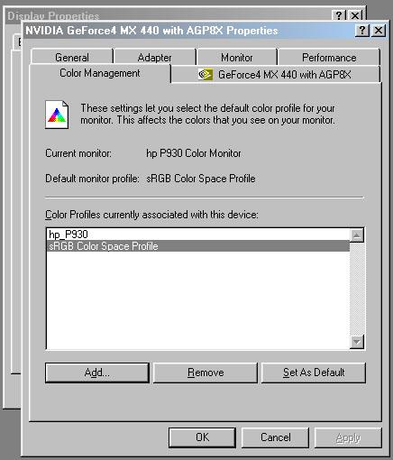

Файл я вам закидываю, если Корел его видеть не будет, то можете попробовать сменить расширение с *.icm на *.icc - иногда помогает. Однако по печати всё несколько сложнее. Для этого как минимум нужно калибровать монитор. Подборка стандартного профиля - не есть калибровка монитора. Кстати, при выборе CMYK-профиля для офсетной печати, я бы вам посоветовал скорее использовать профили Eurostandard (чистое ИМХО), остальное попробуйте сделать на самом мониторе. Вот стандартный "медвежий" метод:
На самом мониторе:
Контрастность: 100 (всегда)
Яркость: этим параметром можете далее поиграть, оптимально если будет 50.
Температура: 6500K (Eurostandard), 5500К (US).
Далее можно воспользоваться например Adobe Gamma (хотя далеко не лучший вариант, но вообще то может и сойти).
Нужно установить драйвер монитора, и цветовой профиль.
А потом уже ставить профили CMYK в программах.
