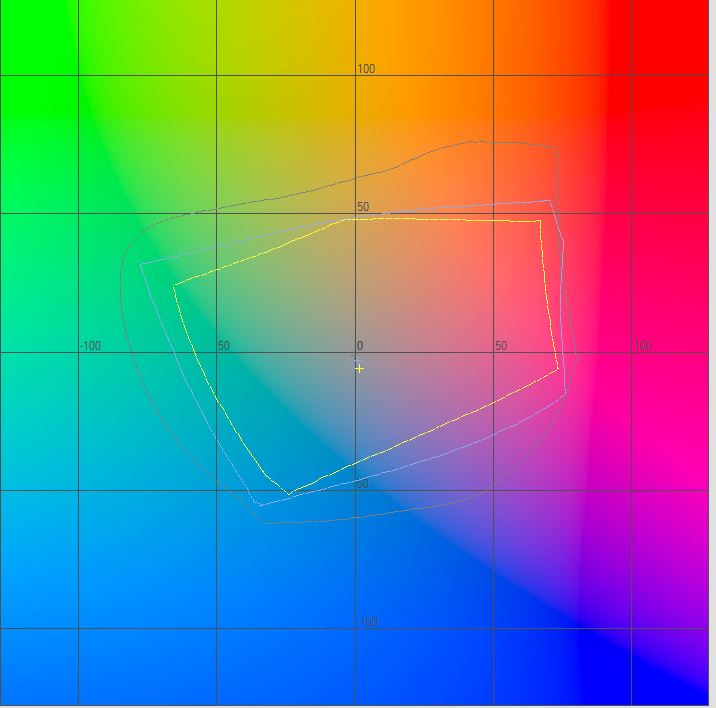

Да... все вроде бы зашибись, но область со 100% маджентой не берёт. Т.е. например, помидорки не напечатать: 0/95/100/25(тень помидорки) не попадает в охват.
На скриншоте белая точка это приблизительно 100% маджента. Синий - профиль принтера.

Интересные у ваших клиентов профили, с таким охватом.

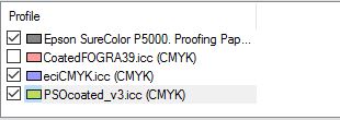

Вот сравнение со стандартными
Посмотреть вложение 113450Посмотреть вложение 113451

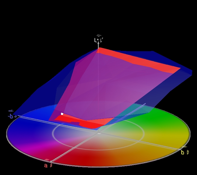

Мне кажется чтобы судить о цветовом охвате надо смотреть на всю gamut-фигуру и насколько одна влезает в другую :) Среза на определенном Lightness не достаточно.

Там вроде и желтый на охват принтера выполз :)

Клиенту красный нужен, как в печати. Соответственно, комбинация желтого и мадженты.
Верхушка желтого не так страшна, светлая область.
Это делается легким движением мышкой.

Заметил интересный момент, накладывая профили разных печатных процессов на P5000V — появление краски Green закрывает области, где раньше тоже не было охвата.
