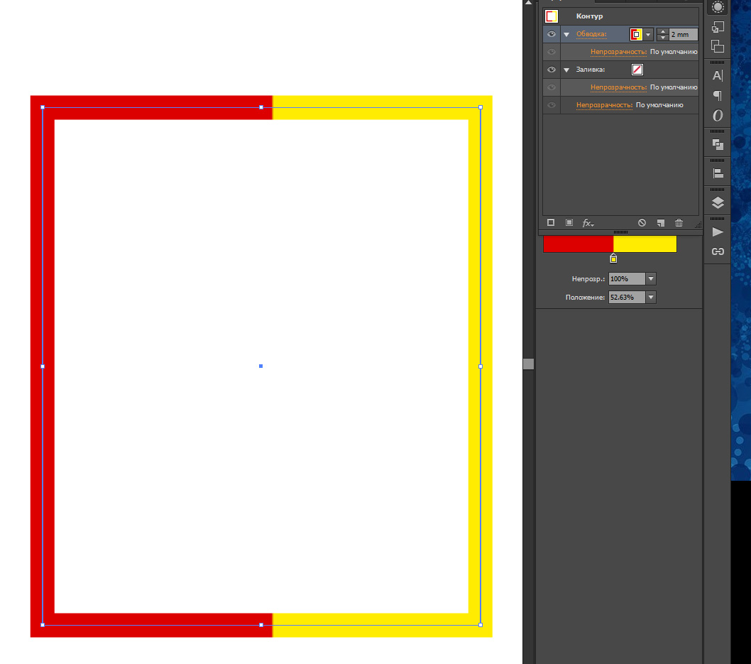

Сделав в артборде замкнутый контур, я могу его залить одним цветом. Можно его также разделить линией на две замкнутые части, но он по-прежнему заливается только одним цветом.
Кто знает, как залить две замкнутые части контура двумя разными цветами и можно ли это, вообще?
Live Paint
Так пойдёт?
    133.7 КБ · Просм.: 861
Да, отлично, jeine!
Правда, у вас это обводка, а мне сейчас нужна заливка замкнутого контура. Но всё равно интересно, как вы этого добиваетесь )

Всё правильно, просто у меня обводка рисунка толщиной 1 пк. чёрного цвета.
А отличие -то, что обводка может не быть замкнутой. Кажется, так 'shok2'
Насколько я знаю, замкнутой или не замкнутой может быть кривая. А обводка может быть пунктирной или сплошной.
Но это никак не влияет на градиент, который выполняет нужную вам функцию.
