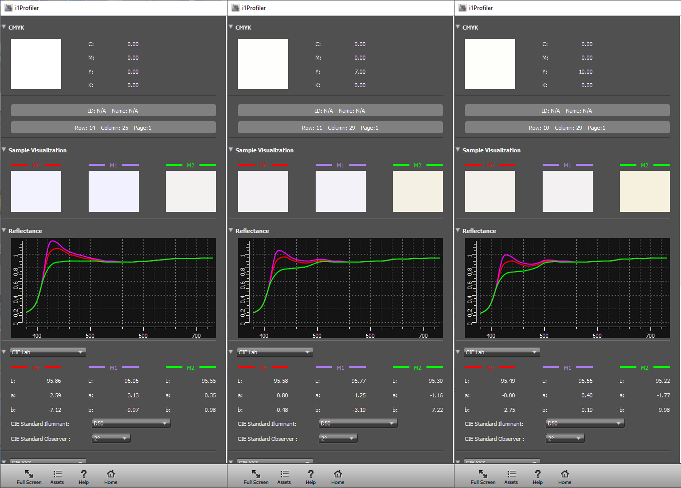

На приложенных картинках явно виден спектр, с содержанием УФ за тремя фильтрами.
Также его интерпретация всеми этими же фильтрами в значения Lab.
И влияние наличия жёлтой краски, на том же листе, от её отсутствия до 7%, где за фильтром М0 "b" близко к 0, и до 10% где за фильтром М1 "b" близко к 0.

Михаил!
Вы реально видите влияние УФ излучения на спектрах? Или не хотите их видеть?
На мой взгляд - влияние УФ - высоко. На графиках это хорошо видно. По вашей же версии - "высокая флуоресценция". Верно?
Что я предлагаю? Уменьшить это влияние за счёт жёлтой краски. Надо только знать сколько её потребуется.
