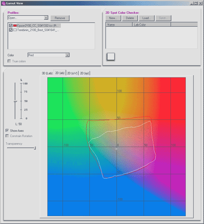

3. Энергетический контраст оттиска – 87.7/11.4 = 7,69 Lg7,69= 0,88 Dmax=0.9 (Каково?)
4. Охватишко (белая линия) в сравнении с тем же, напечатанным RGB-output по ColorControl (красная линия) на уровне L50 в аттаче.
5. Выигрыш только в одном: в высоких светах бОльшая насыщенность желтого…
Это Вас TIL подвел. Best сам рекомендует больше ставить.
Похоже тот же TIL.
Ну, понятно, что можно надорвать мошонку и извести горы бумаги, чернил, повысить TIL противу рекомендуемого Бестом и может даже аж до 210-220 (может быть даже не в ущерб качеству линеаризации – может быть), несколько повысить контраст и проч. , удержать при этом серый баланс, печатая многотысячные шкалы (если линеаризация не получится), и т.д.
Я у себя TIL выставляю 320 при этом Lmin=8. Если очень хочется то путем несложных манипуляций можно довести Lmin до 6.
Алексей а почему у Вас белая точка только 87? У меня 93-95.6.
Охват сейчас выложить не могу но если интересно то как приеду домой выложу.

Конечно же TIL можно поднять до 300-320 и получить нормальный охват, примерно такой же, как и при No Color Adjustment. Только линеаризация при этом умрет и то, ради чего бьемся потеряет смысл -- тени пропадут. То есть, в итоге, всё то же самое, только при плохом растре. Смысла нет мучиться. Вот к чему я это всё.
Год назад я всё это уже проделывал на Полиграфе с Best 463 + Eps7600 + Spectrolino. Тогда была надежда, что появление 5-го Беста (он только-только тогда появился) исправит ситуацию. Нет -- воз и ныне там...
Белая точка 87 по Y (XYZ), следовательно 95 по L
Почему умрет? Ведь сначала TIL а линеаризация потом. У меня что касается 5го Беста особых притензий к линеаризации нет при любом TIL.

В 463-м была такаЯ проблема: выходишь на TIL выше 260 и линеаризатор на Epson 7600 (только на Epson!!! -- на Canon всё нормально) сходит с ума и несет такую лажу, что работать просто нереально. Ну, например, плотность 80% циановой плашки выше, чем 90%.
Я согласен с тем, что потратив время, можно подобрать нужный TIL дабы и контраст сохранить и линеаризацию нужную получить. Но всё это бессмысленно при таком растре. Это не печать.
В то же время, в режиме No Color Adjustment, черная точка Epson крутится в районе 5,7-7L. Глубокие тени при этом угроблены. НО! Черная точка еврошкалы где-то около 14L. Поэтому цветопробные оттиски, выполненные, разумеется, по Absolute, уже не имеют потерь градаций в тенях -- вод ведь какая хитрость... Таким образом, мы имеем и нормальный охват, кроющий еврошкалу, и нормальные тени. Вопрос: чего же нам еще? Зачем нам эти Бесты с их проблемами? Убей Бог -- не понимаю...
Если посмотреть на шкалу которую дает Бест для определения TIL то нижняя шкала это полная сумма красок. Если ее замерить и затем посмотреть на замеры то можно увидеть следующее:
В зависимости от бумаг L будет падать при увеличении суммарки и при значении 320 L=8 далее идет повышение L до 12 и минимальное значение
L=6-7 достигает при 400. Отсюда вопрос зачем нам участок от 320 до 400. А если быть еще конкретнее то минимальный L получается вообще без желтого. L может падать до 4-5.
