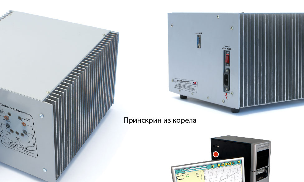

При печати виртуальным принтером Adobe PDF из Corel Draw искажаются цвета растровых картинок - становятся ненасыщенными. Влияет ли цветовой профиль корела и формат вставленных в корел картинок (лучше psd? с какой цетовой моделью?).
Ответ: Цветопереача при печати в pdf из Corel.
Ув. модераторы. переместите в ту, если не в ту ветку.
Потерялся как вставлять картинки. Черт. Чувствую себя неудачником.

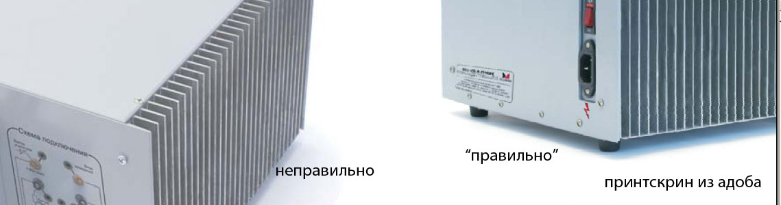

В общем смысл таков:
Исходники для корела - два PSD в RGB только один вставлен картинкой с белым фоном, а другой - обтравленный PSD по контуру.
При создани пдф документа, тот psd который был вставлен с белым фоном тускнеет по цветам и теряет контрастность, а обтравленный нет.
CMYK принтера профиль стоит в кореле, если ставить на монитор rgb, то оба теряют цвет.
Настройки передачи цвета в пфд принтере стандартные ( default settings - standart, -> images - все по умолчанию).

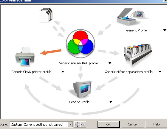

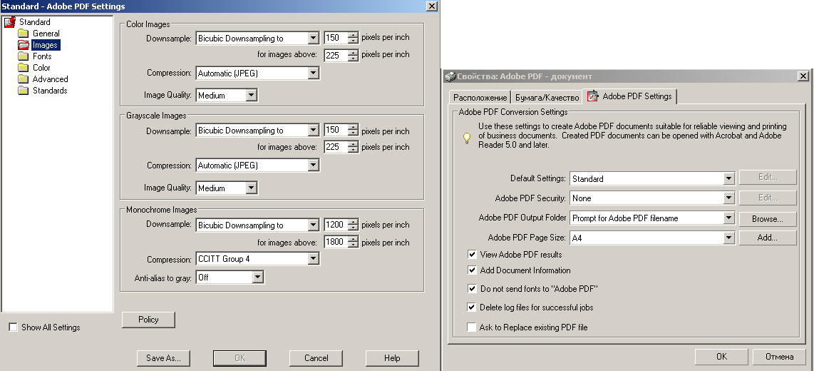

1.Отключите во вкладке image даунсемплинг и сжатие на изображениях

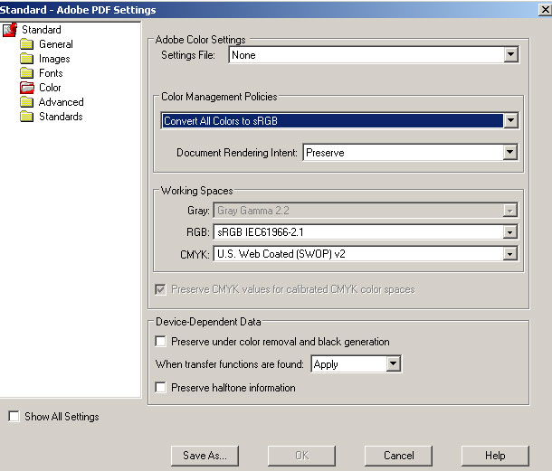

2.сделайте принскрин вкладки color
3.tools->color Managment тоже в принскрин

кажется начинаю понимать. конвертируется все в ргб, файлы я ему даю ргб, а профиль на вывод цмук. тогда почему файлы одинаковые ,а результат разный?
1.Уберите конвертирование
2.Установите стрелочку с принтера на монитор
3.У принтера вместо generic CMYK выберите печатный профиль, который будет использован в типографии, например Euroscale Couted v2
спасибо большое.
а если это не для типографии? необходимо чтобы на мониторе отображалось правильно. Какой цв профиль ставить?
GORMON сказал(а):
спасибо большое.
Ставьте профиль устройства, на котором печатать будете.
