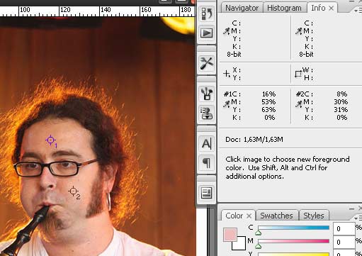

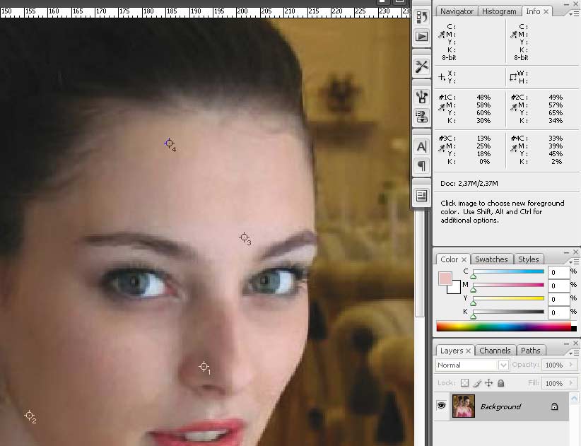

Для примера аттач d1.jpg и d2.jpg - Хорошие, довольно профессиональные (по крайней мере не с мобильника) фотки. Смотрятся вполне естественно. Девушка вероятно под дневным освещением (заметно как в желтизну уходит за ней фон, который освещен лампами накаливания). Парень под искуственным, но баланс белого выставлен актуально, посему никакого особого дискомфорта не вызывают.
Хотя отличия и по лицу одного и того-же и по обоюдному сравнению должны вызывать ШОК у Маргулиса. (Но не вызывают, поверьте - он все это понимает просто книги парит, пытаясь слишком доходчиво все обяснить :) )
16___8____11___49
53___30___30___73
63___31___25___78
0____0____0____27

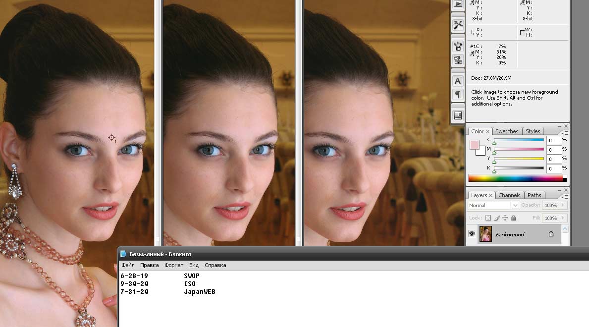

А Вам как разброс? И что, что это не соответствует Маргулису. Я скажу больше. В аттаче Pr.jpg Скрин трех изображений девушки, которые выглядят идентично. Все они "конвертнуты" под разные профили — SWOP, EuroISO, JapanWEB.
И хотя на экране они идентичны (Скрин пипеткой проверил, различия, если таковые имеются из-за различного gamout mapping-а в разные охваты печтаных профайлов настолько незначительны в данном изображении что если и есть - не обнаруживаются) - но в блокноте приведены различные числа СМY которые разнятся не намного (2 %), но есть. Причем на других цветах (ближе к краю охвата) они могут менятся очень сильно...
Для новичков обычно удивительно - скрин один и тот-же, а числа разные :)

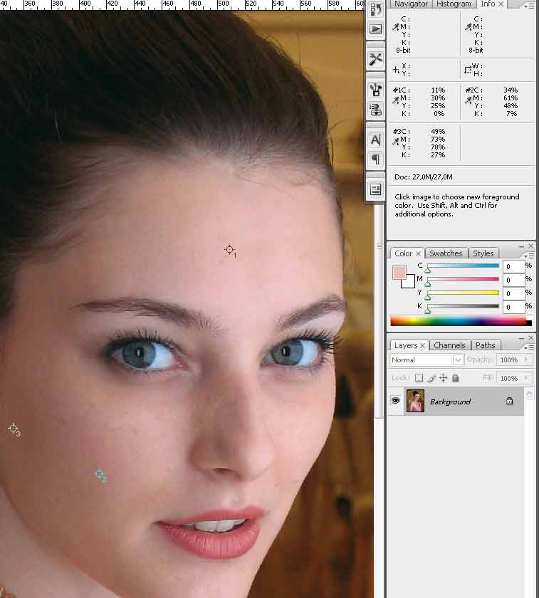

andrejK - хотя нет, есть что сказать - потыкайте пипеткой в разные участки кожи вашей «корректированой» и посмотрите на значения. Пример в аттаче - был преобразован из sRGB в Euroscale Coated v2.
Разбег по cyan - от 13 до 49 %, magenta 25-58%, yello от 18 до 65, black от 0 до 34%
А теперь обращение ко всем корректирующим по числам! Пока вы не скажете как и куда тыкали пипеткой, и где ваши хваленые «10-30-40-0» - я расцениваю все Ваши слова как «балабольство».
