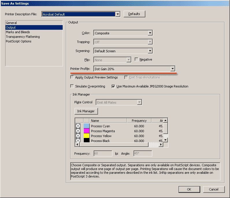

Самое быстрое — сделать Save As в PostScript, а вот на этой закладочке поставить примерно след. установки — cм.рис.
Получившийся PostScript будет девственно серым. Думаю, что сделать из него не менее серый PDF труда не составит.

еще один вопрос. знаю что дурацкий, но сори =) почему именно Dot Gain 20% ?

Вообще-то это уточняют в типографии. 20% - самое распространенное значение

а какой физический смысл несет 20%?

Потому, что он последним сказал «не я!». Вообще это может быть любой greyscale profile. Но весьма желательно, чтобы в нем была отражена реальная градационная характеристика устройства, на котором этот серый PDF будет печататься. Dot Gain 20% — это профиль некого абстрактного печатного устройства, обладающего растискиванием 20% со стандартной формой кривой растискивания.
