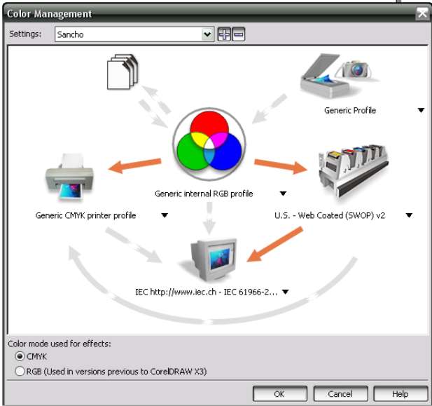

Я пользуюсь такими настройками (см. скриншот) и всё выходит нормально.

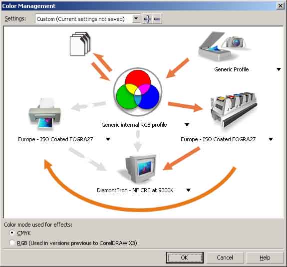

1. корректно если установки правильные (Х3) Хотя для серьезных работ ФШ рулит.
2. Зависит ессно от настроек ФШ. У меня там Fogra27 стоит. Т.е. Europe General Purpose 2. Вообще-то смотря для кого/чего настраивать. US Web Coated насколько помню стоит по умолчанию в ФШ (North American...)
