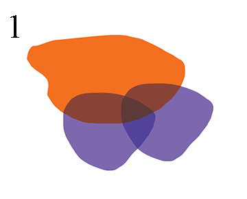

Есть практически готовая верстка, в которой иcпользуются цвета panton.
Это переверстка иноязычного издания, все иллюстрации (несколько десятков) предоставлялись.
Во всех них используются 2 цвета Panton. Почти на всех рисунках объекты, покрашенные этими двумя пантонами, имеют различные степени прозрачности и накладываются друг на друга, при этом получаются области различных оттенков (скрин 1).
Для печати нужно подготовить все в cmyk и без прозрачностей.

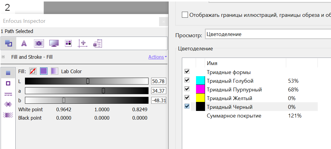

Я записала ПДФ, включив опцию "Все плашечные триадными".
При просмотре цветоделения в акробате пантоны из списка цветов исчезли, но при проверке цвета отображаются как lab (скрин 2).
Будет ли это проблемой при печати тиража?

Почему лаб то? Cmyk же отображается '8]. И вроде в нужных пропорциях циана и мадженты.
Реакции: Eleshka
Я имею в виду, в левом окне второго скрина, там, где enfocus inspector
Современные каталоги pantone имеют alternative colorspace lab, потому в них и делятся этой кнопкой. Проблем быть не должно, но для верности стоит конвертнуть в профиль вывода.
