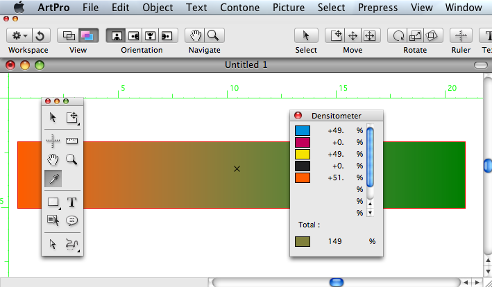

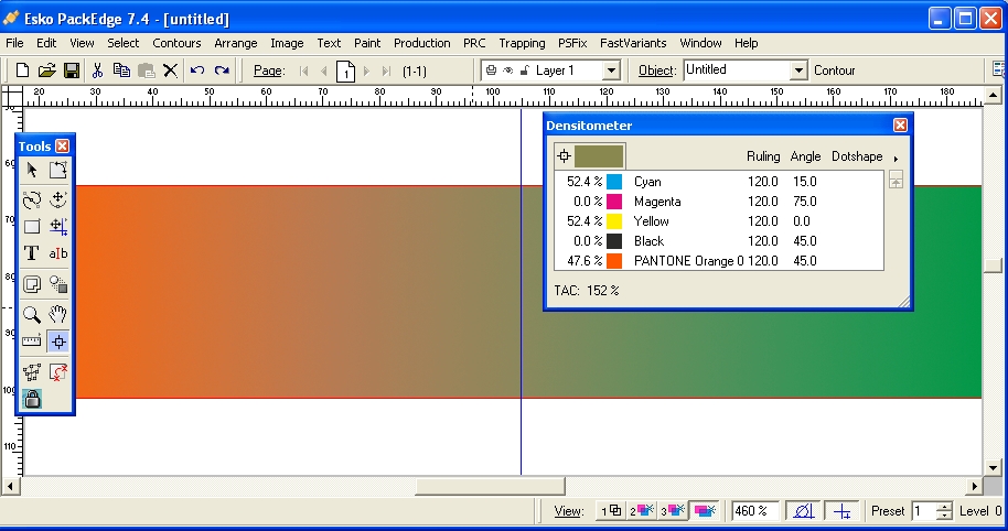

как что?
DeviceN
с уважением,
Александр
    67.9 КБ · Просм.: 1 033
    239.4 КБ · Просм.: 1 007
