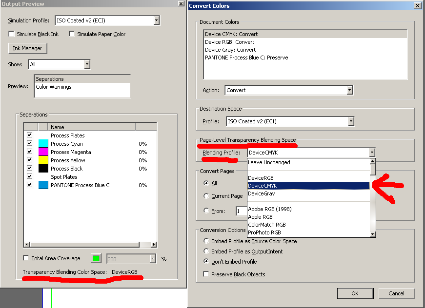

Понадобилось сегодня сплющить файл именно средствами 9-го акробата. Дык он на все бывшие прозрачности профиль цепляет. Да еще почему-то sRGB. У меня не хватило ума побороть. Что делать-то? Это как-то регулируется?

При сплющивании указываешь DeviceCmyk. Там можно это выбрать.
Потом сносишь внедрённые профиля PitStop.

Дык я снес питстопом. Стало без профиля, зато RGB. Откуда он этот sRGB-ный профиль вытащил, понять не удалось. В другом файле цмиковый прицепил. Опять же, без объяснений.
Попробовал в 7-ке, такая же ерунда. ИМХО, дурь какая-то. Не должны профили-то цеплятся. Совсем уже что ли... Какая цель, интересно? Что за польза, когда у тебя на странице несколько прямоугольников с профилями, да еще некоторые - продолжение заливки, которая не прозрачная и, соответственно, выводится As Is?
Мне оно надоело, я его так в препс засунул и потом в PS. Но на будущее хотелось бы понять, как оно отключается.
Питстоп в данном случае с прозрачностями не справился. Акробат справился, но вот как-то странно.

А где это Device CMYK? Что-то не видно.

На самом верху. Это Корел X4 изгаляется...
Прокрути вверх. Я его тоже не сразу нашёл... Правда встроит, зараза такая тот профиль, что по дефолту в Акробате, но хоть CMYK.

Что крутить наверх, сорри, не понял. Вот у меня акробат, Print Production>Flatten Transparency. И что надо крутить?

Попробуйте покрутить там Page Level Transparency

Нету здесь Page Level. Лан, дома у меня 7-ка. Завтра в офисе в 9 гляну.

Не смогу сказать сейчас точно. Там есть пунктик в нижней четверти диалога где указан sRGB, или какой иной профиль.
Вот туда, там будет выбор профилей. Проматай в самый верх и поставь галочку что "для всех страниц".

в 7-м этого нет в этом окне.
