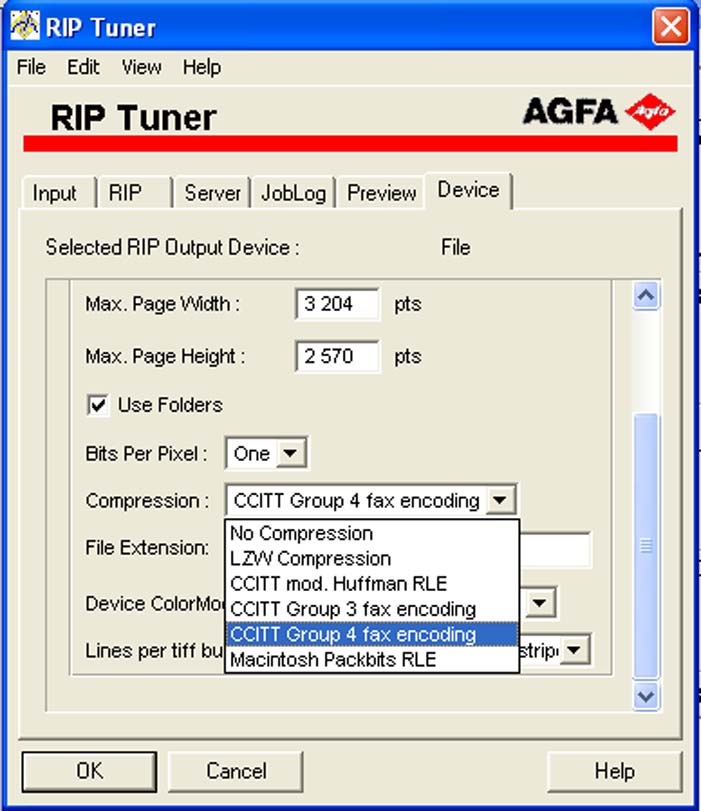

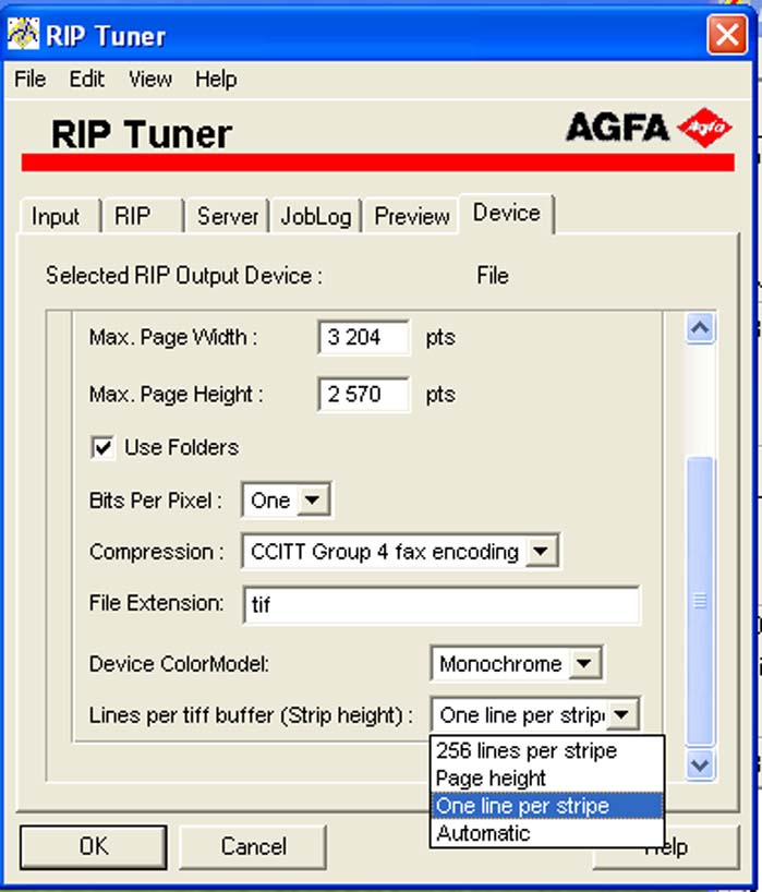

Добрый день!
Перепробовал все параметры в Taipan (на картинках видно какие), но когда кидаю созданный tif в хотфолдер для вывода однобитного Tif-а,
то Trueflow выдает одну и туже ошибку 4000006.
Что за ошибка в мануале не описано.
Просто ошибка и всё. Лог RIP-а не расшифровывает.
Пробовал tif из Apogee X - всё тоже самое.
Очень нужна помощь. Ни у кого из моих знакомых нет Trueflow. Разбираюсь по мануалу.
Спасибо!
Выводное: СTP Screen 4300. Размер пластины в параметрах рипа: Auto. Пробовал также и конкретную пластину выбирать, но ошибка всё таже 4000006.

А зачем тайпаном готовить однобитники? Там же свой рип должен быть. В любом случае разбирайтесь что значит 4000006 ошибка со стороны Trueflow.
Разрешение вывода совпадает?

Вроде по описанию арлекиновский рип, на арлекине job'овский файл от pdfrip не пошел, но после пересохранения фотошопом без компрессии проблем с рипованием не было.
Так что пробовать для начала варианты без компрессии.

Ну не так уж и много ядер на рынке. В любом случае попробуйте скормить однобитник без сжатия, а потом я попробую сделать еще попытку.
Ответ: Trueflow 3 RIP и однобитный TIF
без компрессии - это первое, что я попробовал. Ну или второе после LZW.

Разрешение тифа и выводного устройства совпадают? попробовать tiff обернуть в pdf.
